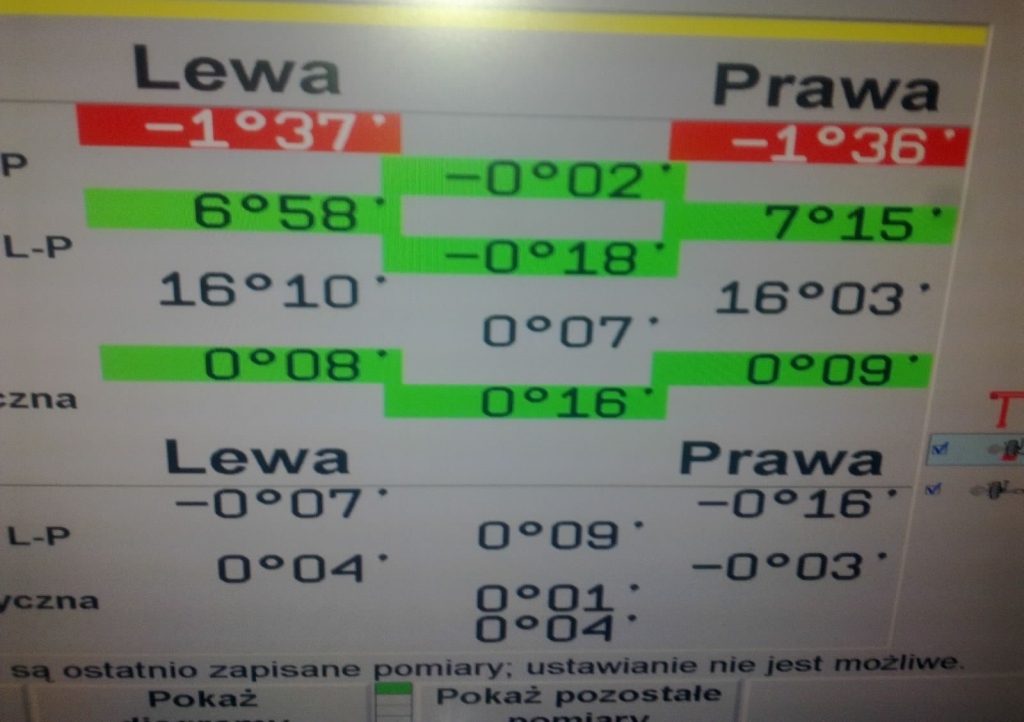

ponizej masz foto pomiarow ich ustawieniaw moim GT

Wygląda na to ze masz dobrze wszystko ustawione, jeśli poprawnie odczytuje pierwsza wartość to camber (pionowe pochylenie), druga to caster (wyprzedzenie mocowania dolnego wahacza), ostatnia to Toe-in, Toe-out) (zbieżność ujemna, dodatnia). Nie rozumiem jedynie tej liczby (16.10).
Jestem pozytywnie zaskoczony ze na zerowej zbieżności można mieć stabilnego stanga. Ja taki efekt osiągałem na ustawieniu zbieżności -1.
W tych KW możesz ustawiać wysokość? Pytam bo po numerach seryjnych nie mogę ich znaleźć na oficjalnej stronie KW.
