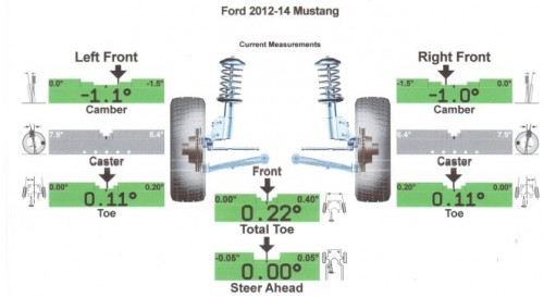

Witajcie,
Znacie może parametry geometrii przedniej osi do 3.7 2014 ?
Byłem na sprawdzaniu, ale dane brali z 2012 (obejmuje Shelby GT500): wszystkie modele wyjąwszy BOSS 302 (nowszych nie mieli)
Według ichniejszego programu kąt powinien mieścić się w przedziale 0*00'' a -1*30''
a według instrukcji serwisowej forda z 2011r jest to -0,75* +/- 0,75* czyli jeśli dobrze rozumiem od -1*50" do 0*00''
Gdzieś na forum wyczytałem, że najlepiej ustawiać na 0*00'', ale to też dotyczyło starszego rocznika niż mój
Mam wrażenie, że przednie koła mają kąt za bardzo na minusie (pochylone do środka), pomimo iż mieszczą sie w tolerancji
Help
Edit:

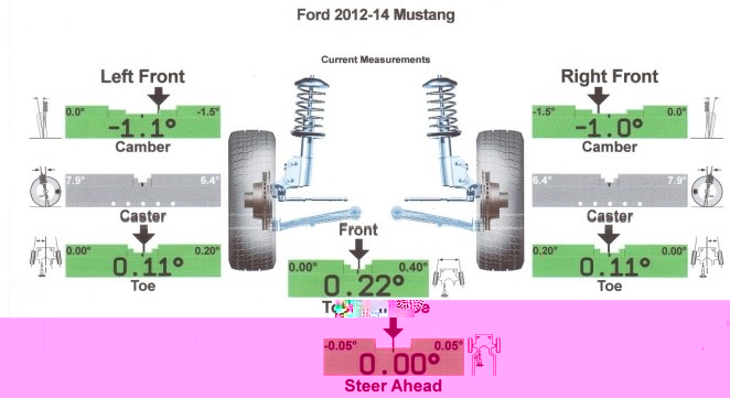

przed chwilą dorwałem coś takiego, z tego wynika że 2014 ustawia się tak samo jak w instrukcji 2011
Help
Edit:

Jeżeli się nie mylę to parę postów wyżej masz grafikę z rozpiską geometrii dla 2011-2014.
