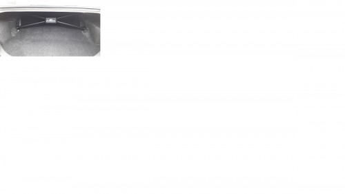

Oo ciekawie, jak z komfortem ? Jakaś różnica ? Mógłbyś wrzucić zdjęcie tylnej rozpórki ?
Krystian75
- Posty: 97
- Rejestracja: 2017-06-08, 08:40
- Model: GT CS 2008
- Kolor: biały
- Lokalizacja:: NIECHORZE
- Stajnia: Stajnia Pomorze
Krystian75
- Posty: 97
- Model: GT CS 2008
- Kolor: biały
- Michał P.
- Posty: 1761
- Model: Mustang V GT/CS
- Kolor: Czerwony
- Lokalizacja:: Zabrze
Re: Wybór wahaczy tylnych dolnych
Dużo zmniejsza pojemność bagażnika ?
Krystian75
- Posty: 97
- Model: GT CS 2008
- Kolor: biały
