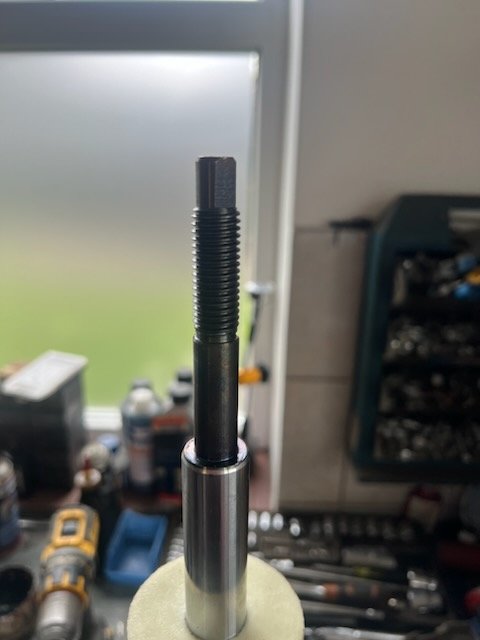

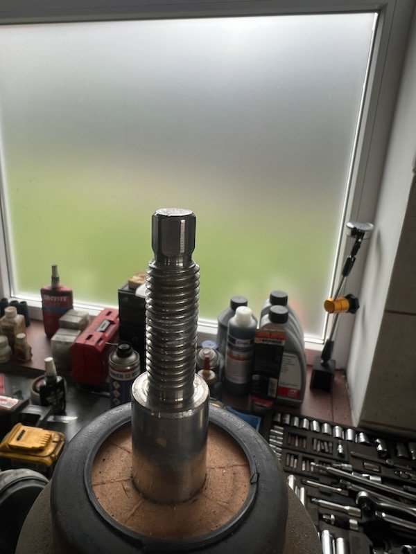

Witam. Mam dość ciekawą sytuację z wymianą amortyzatorów w V generacji. Zakupione zamienniki Peddersa różnią się od oryginalnych amortyzatorów. Różnica pojawia się jedynie w górnej części z gwintem. Mechanik nie podjął się wymiany :/
Czy ktoś jest w stanie coś doradzić, pomóc?
Mój oryginalny amortyzator na naklejce posiada taki symbol:
BR33-18045-AE
1A14437A
Bardzo proszę o radę :padam:
Zamiennik Pedders.
Oryginalny, aktualnie zamontowany.

Zapewne one są do przedlifta, który ma inne górne mocowania.
Posty: 1745
Re: Wymiana amortyzatorów V gen. 2014 problem.
Post autor: Michał P. » 2023-04-30, 20:03
Tak, Pedders wymaga mocowań 2005-2009 lub GT500.

Aby zamknąć temat i wyjaśnić dla ciekawych, okazało się konieczne zamontowanie nowego górnego mocowania tak jak kolega pisał wcześniej. Na całe szczęście Pedders poszedł mi na rękę dostarczając całe nowe kolumny ze sprężynami i mocowaniami :ok:
Jak się okazało po zamontowaniu wszystko pasuje idealnie a do tego kolumny są zestawem lekko obniżającym zawieszenie co dało konikowi więcej uroku :super:
