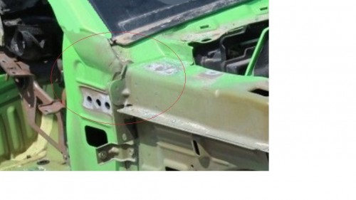

Po latach witam starych znajomych : )) Mam problem - woda podczas deszczu przenika do wnętrza Mustanga z bocznego słupka z otworu technicznego i to - uwaga- z lewej i prawej strony auta naraz! : O
https://ibb.co/nszH8BV
NIe muszę mówić ile miesięcy polowałem żeby zobaczyć dlaczego dywaniki pod nogami są lekko mokre - myślałem, że może klima, że "może powietrze się skrapla pod gumą", może uszczelka okna odchodzi... etc. etc. aż w końcu podczas deszczu przy odwiniętej wykładzinie pokazał się zaciek wody na dolnej części słupka (czerwona strzałka na zdjęciu to jak leci woda).
Na razie zdjąłem na podszubiu czarny plastik (zakrywa dostęp do filtru kabinowego powietrza) i na dole wnęki przeczyściłem odpływ deszczówki (był zatkany tylko w 50% więc to nie to, dziur i rdzy tam nie ma) iiii .... trochę możliwości moje się skończyły : ( chyba z mechanikiem będę musiał zdjąć całe nadkole żeby dostać się trochę głębiej z inspekcją ale ... to jednak trochę roboty (i pieniędzy) więc może ktoś kojarzy jak usunąć wyciek wody?, plizzzz...

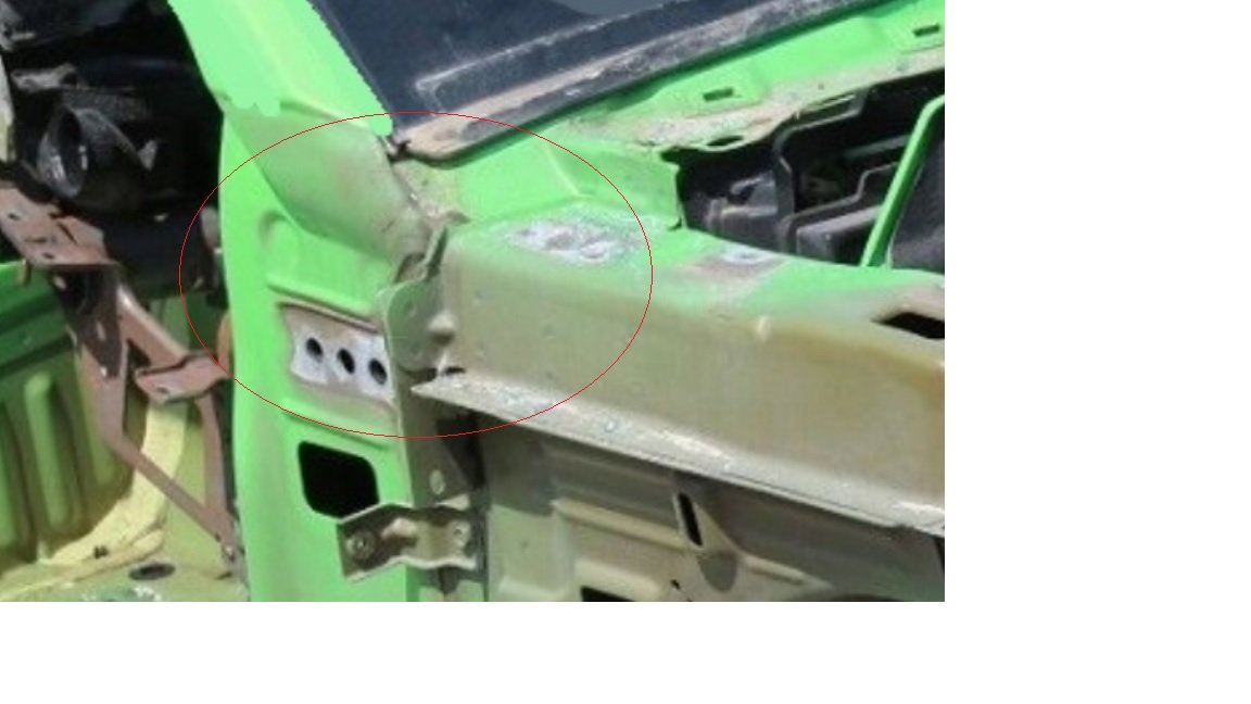

na podszybiu pod sama przednią szybą , pod jej rogami jest łączona blacha . ford te łączenia zakleił jakimś gównolitem i to przecieka do wnętrz słupka .

Rafał ,
Mam pytanko doprecyzujące : czy „na podszybiu pod sama przednią szybą” znaczy „1 mm od dolnego rogu szyby” czy tez „5 cm w dół od dolnego rogu szyby” bo jak odkręciłem czarną plastikową listwę pod szybą to cholera wie co silikonować?

Oooo, to było precyzyjne!
Myślałem ze obejdzie się bez zdejmowania błotników ale jednak nie
Dziękuje bardzo!

Tak!!!
To był k..... koszmar.
Najpierw zdjąłem podszybie (trzeba odkręcić zapieczone 2 ramiona wycieraczek i nie uszkodzić kluczem lakieru nadkola) i tam silikonem różne (chyba z 10 szt.) wpusty zatrzasków uszczelniłem i na dole przegrody x 2 wyczyściłem otwory technologiczne (nie były zapchane bo są duże) i ... nic.
Potem patrzę na dole słupka przedniego jest otwór mały tech. i tam ciekła woda - już chciałem coś z tym robić ale mechanik całe szczęście - inteligentnie- zaczął lać wodę z szlaufa na dach i patrzyć gdzie się pojawia - no i okazało się że uszczelka przy górnej krawędzi szyby odeszła od karoserii i przecieka przy obu drzwiach. Potem już poszło łątwo - trzeba uszczelkę przykleić do blachy (dachu) nad górną częścią szyby na nowo i tyle. (woda pokazywała się przy dole słupka z metr do przodu i w dół także ... jak to z wodą, najgorsze k...... żeby to znależć.
