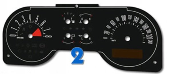

Hej,
Orientuje sie ktos moze czy i gdzie znajde takie nakladki na predkosciomierz, ktore 'zmienia' mi skalowanie z mil na km / godzine?
Chodzi o cos takiego, tylko ze:
1. Do V6 premium czyli skalowanie do 7k obrotow i 200 kmph
2. najlepiej takie jak oryginalne, czyli czarne

Któryś z kolegów pamiętam robił projekt i dawał do druku, ale to było do klasyka. Jeśli na CJ czy na jakimś Summitracing nie ma to chyba tak trzeba by zrobić.

Niestety, nic na w/w dwoch nie znalazlem ani gdziekolwiek indziej :/
w sumie calkiem ok pomysl z drukiem, musialoby byc tylko idealnie pomierzone

Yoozeq to chyba robił jeśli db pamiętam, może się tu odezwie i zdradzi jak to zrobił. Gdzieś był temat z jakimiś fotkami tego... już dość dawno.

Dokładnie tak;) Sprawa jest do zrobienia a projekt graficzny robił mi Turo - kolega z forum. Wystarczyły mu zdjęcia liczników. Wyszło bardziej niż fajnie:) Ale ja nie robiłem skalowania...

Ja mam tarcze z firmy Moman, jakosc ok i przyjemnosc z odczytywania predkosci w kmh nieoceniona. Moje sa w carbonie ale mozna zamowic sobie dowolne.

odświeżę temat. Jestem zainteresowany zakupem takich tarcz i chciałbym je wymienić.
Pytanie do Was. Czy ktoś je wymieniał? Samo wyjęcie zegarów to nie będzie raczej problem. Pamiętam jak kiedyś dawno temu wymieniałem tarcze w BMW i najwięcej problemu (i stresu) było przy demontażu i ponownym montażu wskazówek. Czy w Mustangu wychodzą normalnie bez konieczności mocnego podważania?

Odświeżę temat po dłuższym czasie ale dla potomnych. Właśnie jestem po wymianie tarcz w Mustangu V z 2014. Sprawa bardzo prosta. Plastik kokpitu podważamy czymś cienkim i szerokim z dwóch stron. Licznik jest zamontowany na górze dwoma wkrętami na klucz 7mm. Licznik na dole na dwóch wciskach, wychodzi ciężko ale trzeba śmiało pociągnąć. Szyba licznika na kilku zatrzaskach i jednym wkręcie na klucz 5.5mm. Wskazówki wyciągamy siła, idą ciężko ale nie ma się co bać, nic się nie urwie. Po wymianie tarcz trzeba bardzo precyzyjnie wsadzić wskazówki bo mimo że wyda się że są wyzerowane to komputer je zresetuje. U mnie na 0 pokazywał 10kmh. Później trzeba je kalibrować ręcznie jak się źle wsadzi. Składa się w odwrotnej kolejności.
