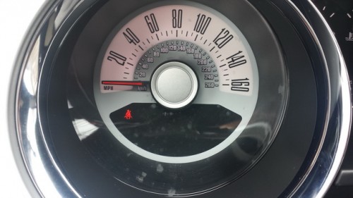

Czy ktoś wie jak można zdemontować zegary i czy jest mozliwosc demontażu samej szybki pleksi z zegarów?
Moje zegary maja plamy zmatowione jakby ktoś użył zbyt mocnego środka do czyszczenia. Poniżej zdjęcie.
Czy macie może pomysł to usunąć, wypolerować? Słyszałem, ze można użyć pasty polerskiej tempo ale nie mam pewności czy to nie pogorszy sprawy.

Zaryzykowałem , pasta tempo k2 lekkoscierna i szmatka z mikrofibry. Efekt - szybka od zegarów wygląda jak nowa. Delikatne punktowe ścieranie i polerowanie , w 20 minut było po wszystkim
