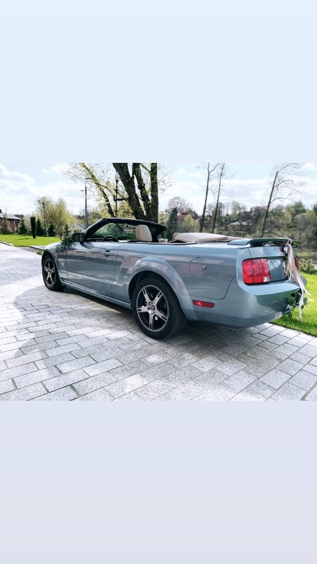

Re: Koła 18” Et50
Post autor: pepe113_2005 » 2022-08-07, 15:44
18 założone , wyszło dobrze
