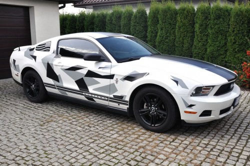

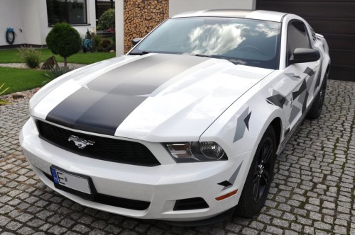

Zamówisz przycięte i co dalej, one nie będą się tak układać jak to widzisz na zdjęciach. A jak się upierasz (bo przy odrobinie umiejętności manualnych da radę) to kup folię "wylewaną" nie ploterową (bo jest raczej do płaskich powierzchni), taśmę 3M do cięcia folii i działaj. Parę filmów z youtuba podpowie jak się tego używa. Ja sam tak kleiłem i wyszło bardzo dobrze.
A wymiary pasów były gdzieś na forum, wszystkie "prawilne" wzory ale ja już nie wiem kto to zamieszczał.
Tak to wygląda na moim, pasy boczne to twórczość własna.

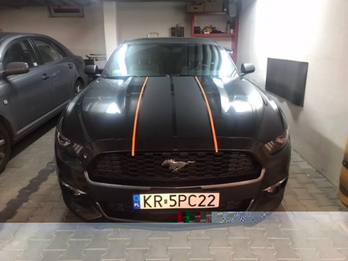

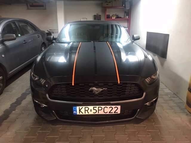

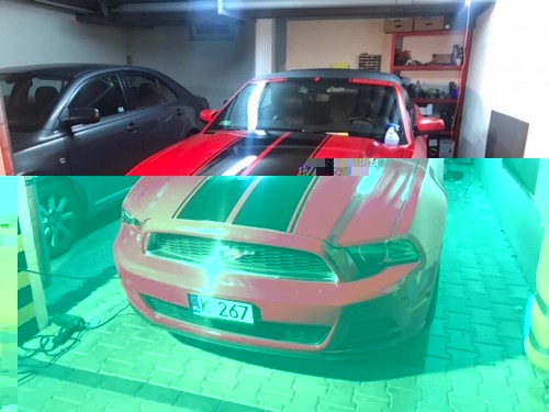

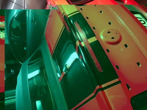

Hej
Ja kleje pasy 10” (25cm) z odstępem 1” (2,5 a żeby było prościej mierzyć 3cm)
Tu są dołożone paski boczne 1,3 mm z odstępem 13 mm.
Auto w robocie doszły oczywiście pasy na zderzak.

Czarne matowe z pomarańczowymi obramowaniami wchodzą teraz na 2016 gray.
