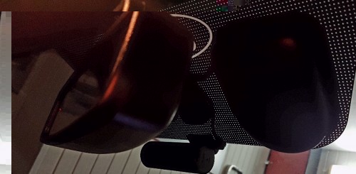

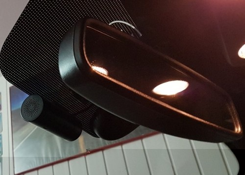

Witam.
polecam kamerkę-rejestrator MINI. Jak sama nazwa wskazuje jest bardzo mała i elegancko chowa się za lusterkiem, że kierowca jej nie widzi. Zaletą jest to że ma wi-fi i obsługujemy ją za pomocą smartfona. Możemy również na smatfonie oglądać bieżący obraz. Jakość w dzień i w nocy na przyzwoitym poziomie. Cena coś ok 400 zł. Montaż zafundowałem sobie w wyspecjalizowanej placówce za 100 zł. Kabelek podłączali w kostkę pod deską rozdzielczą po prawej stronie od pasażera. Zważywszy na to iż widok z przedniej szyby w mustangu nie jest wielce panoramiczy to schowana kamera za lusterkiem jest idealnym rozwiązaniem.

Re: Rejestrator jazdy do s550 (okolice lusterka)
Kiedyś się mówiło "wyprzedzanie na gazetę"... A od kostki kabelek idzie wzdłuż prawego słupka i w szparze pomiędzy górą szyby a podsufitką? Widać coś? No i daj linka do tej kamerki jeśli możesz.
Kabelek idzie dokładnie tak jak opisałeś. Nie widać nic, ładnie schowany. W necie znalazłem sklep, który ładnie prezentuje kamerę: https://sklephadron.pl/rejestratory-jaz ... -mini.html" onclick="window.open(this.href);return false;gmlyn pisze:Kiedyś się mówiło "wyprzedzanie na gazetę"... A od kostki kabelek idzie wzdłuż prawego słupka i w szparze pomiędzy górą szyby a podsufitką? Widać coś? No i daj linka do tej kamerki jeśli możesz.
Też się interesowałem i wybrałem blackvue - gościu nagrał porces instalacji - " onclick="window.open(this.href);return false;
Też fajna kamera i nawet fajniejsza, ale cena dużo większa. Brałem pod uwagę jej zakup, ale montowałem w dwóch samochodach, więc dlatego wybrałem tańsze MINI. Jedno co wiem i mogę podpowiedzieć to żebyś nie demontował jej zbyt często z bazy, ponieważ gniazdo ulega zniszczeniu. To powiedział mi gościu który ma od dwóch lat blackvue.zeair pisze:Też się interesowałem i wybrałem blackvue - gościu nagrał porces instalacji - " onclick="window.open(this.href);return false;

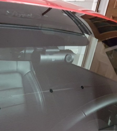

Dzisiaj zrobiłem podłączenie zasilania do swojego widerejestratora (Navitel R600 GPS) z zasilania żarówek w podsufitce w swoim GT 5.0 z 2017 (wersja EU) na podstawie pomysłu deeboy.
Na allegro kupiłem przetwornice 12V->5V USB za 7 zł.
https://allegro.pl/oferta/przetwornica- ... YWQxYzI%3D
Na drukarce 3d wydrukowałem sobie obudowę, ale można płytkę w inny sposób również zabezpieczyć, choćby owinąć kawałkiem foli i zakleić taśmą.
Nie miałem szybkozłączek do kabli, więc zrobiłem nacięcia w izolacji i przylutowałem kawałek dodatkowego przewodu (przewód czerwony do żyły zółtej "+" i przewód czerwono-czarny do żyły żółto-czarnej "-").
Kabel USB (długość 30cm) puściłem rynienką za lusterkiem, tak że całość wygląda bardzo estetycznie.
U mnie zasilanie po zamknięciu samochodu jest odcinane po około 9 minutach, włączane jest od razu po włączeniu zapłonu.
