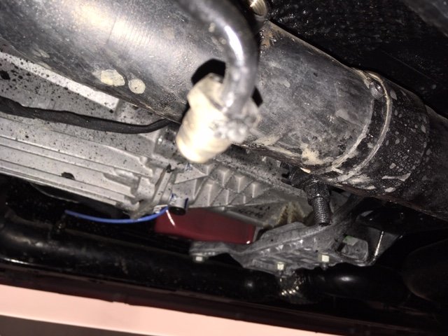

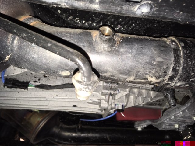

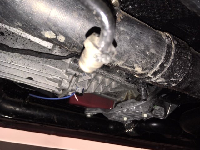

Mustang 5.0 MY 2020 1000 km przebiegu. Coś zaczęło dźwięczeć przy dodawaniu gazu. Zerknąłem pod pojazd i na wysokości drzwi kierowcy wisi rurka, tak jakby odkręcona od wydechu. Do serwisu mam ponad 100km. Może ktoś na zdjęciach rozpozna co się odkręciło?

Wygląda na sonde czujnika ciśnienia filtra cząsteczek stałych - europejskie wersje po lifcie mają to ustrojstwo i tylko sprawia problemy.... amerykańskie polifty nie mają...
