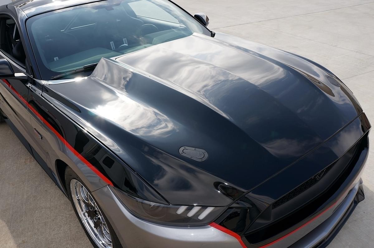

Mówisz i masz, profesjonalne zapinki AEROCATCH http://www.aerocatch.com/ ale wymagają solidnego cięcia maski :kwasny:
Nawet ostatnio widziałem takie w warsztacie u caniggia w Opolu, ale nie wiem w jakim aucie miały się znaleźć i czy już zamontowane
A poniżej przykładowe zdjęcie z czeluści internetowych:

Fajne te zapinki, to zdjęcie które wstawiłeś nie oddaje chyba stanu faktycznego, ta maska wygląda tak jakby miała już wyprofilowane wnęki pod te zapinki, normalnie to one będą wystawać nad powierzchnię maski niestety.

Ta maska to chyba w ogóle jakiś custom, bo środek jest wyżej niż części skrajne a te zęby wzdłuż maski są dużo większe niż w standardzie.
Jak wejdziesz na ich stronę to pokazują dwa typu montażu na masce - wtedy widać całą obwódkę ze śrubami mocującymi, i pewnie wystaje ponad płaszczyznę
albo drugi sposób od spodu wtedy widać tylko śruby, ale zapinka jest pewnie zaniżona względem powierzchni
