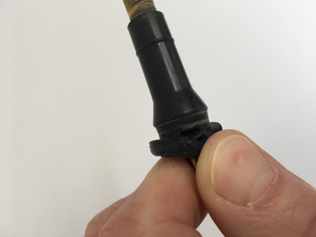

genie - jasne, że Pirelli, pomyliło mi się, bo kilka dni po odbiorze zaczęli oferować zimówki Michelin.
Na piątek byłem umówiony do ASO Wrocław na szukanie przyczyny ucieczki powietrza. W czwartek sami z siebie zadzwonili i powiedzieli, że jak się upieram to mogę przyjść ale oni wszystko co mogli to zrobili (po raz drugi potwierdzili, że sprawdzili m.in. wentyle) więc jak będę mendził to zrobią to drugi raz ale i tak nic nie znajdą, za to obciążą mnie kosztami
Takie proaktywne podejście do klienta. Ich zdaniem opony i trzeba reklamować.
Skorzystałem zatem z porady cinka i na dziś rano umówiłem się w warsztacie oponiarskim o dobrej opinii. Teraz da-dam, da-dam - rozwiązanie aerozagadki:
Kolesiom w warsztacie diagnoza usterki zajęła nie więcej niż 120 sekund. 3 z 4 wentyli miały rozwaloną podstawę, ich zdaniem ci, którzy zakładali - tj. ASO Opole - wpychali je na chama i ostry rant otworu w feldze je naderwał\nadciął. Wystarczyło przed wetknięciem posmarować czymś śliskim (to taka jakby ogólna prawda życiowa), w tym warsztacie mają do tego celu jakieś zielone ch..two, które wyglądem przypomina gęsty Ludwik. Wentyle puki były na miejscu, tj. auto stało albo jechało powoli, same dociskały te nacięcia i się autouszczelniały. Przy szybszej jeździe pęd powietrza albo inna magiczna siła Coriolisa odchylała główkę wentyla, rozdziawienie się odsłaniało i powietrze sp..ło. Ot i cała zagadka.
Kosztowało mnie to wszystko kilka godzin czasu, 195 zyli za przekładkę 3 kół i 3 nowe wentyle oraz kilkanaście litrów paliwa, które panowie z ASO przepalili jeżdżąc po okolicy i badając czy powietrze faktycznie wycieka nieznanym im sposobem czy może stroję sobie żarty. ASO Opole to partacze, którzy nie potrafili porządnie zmontować kół, na ASO Wrocław nie mam słów. Łgali jak te psy, że sprawdzili wentyle (no chyba, że poślinili palec i przytknęli do dziurki, bo ewidentnie nie chciało im się ściągnąć opon i wyciągnąć wentyli do inspekcji) choć była to najbardziej oczywista możliwa przyczyna. Bandyctwo panie i upadek wartości.
Dzięki wszystkim za pomysły, wespół w zespół sprawa została załatwiona.
