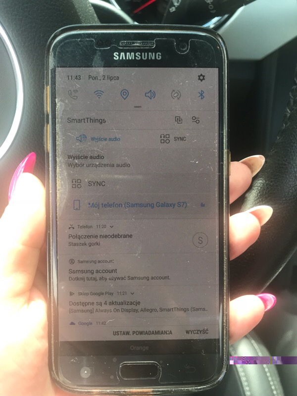

Tez szukałam takiej opcji rozmowy odbiera ale niesty nawigacja nie mówi ale zmieniłam ustawienie w telefonie ( samsung s7) wyjście audio ustawiłam na telefon i wtedy przez telefon navi mówi a telefon działa dalej przez zestaw może jest inna opcja ale mi się nie udało znaleść

Tak jak teraz jest to głos nawigacji odzie z telefonu a jak przełączę na sync to nie ma dźwigu w obu ustawieniach działa tylko odbieranie telefonu przez głośniki z auta

Dzięki wielkie. Działa u mnie podobnie, tzn. musiałem wyłączyć dzwięk multimediów przez bluetooth w telefonie i jest tak, jak powinno byćAnna01@ pisze:Tak jak teraz jest to głos nawigacji odzie z telefonu a jak przełączę na sync to nie ma dźwigu w obu ustawieniach działa tylko odbieranie telefonu przez głośniki z auta

Jeszcze mała podpowiedz za każdym razem trzeba to przełączać bo łączy z automatu z sync
