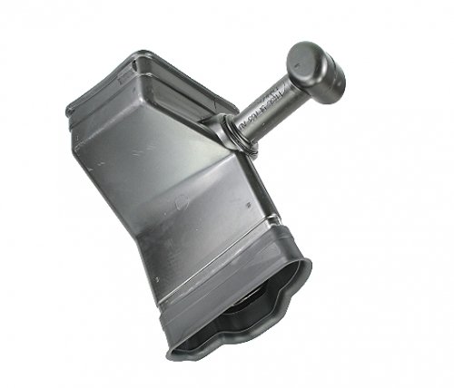

temat dosc banalny byl jak sie okazalo... nieszczelnosc w dolocie- uszkodzony rezonator

Zacząłem szukać tego rezonatora i proszę Cię o podpowiedź która to część , jak ona wygląda ?
