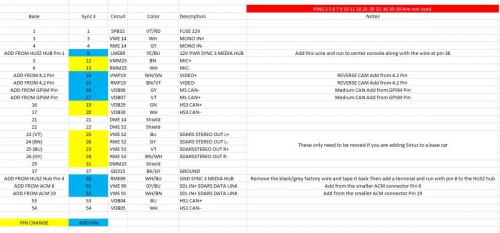

Mustang 2017 5.0 wersja EU - auto kupił ze skradzionym wyświetlaczem - odcięta wiązka- ma już panel , kostkę -ale jest ponoć ponad 50 pinów i może ktoś ma schemat lub foty jaki kolor przewodu do którego pina???

Mysle, ze to rozwiaze Twoj problem - patrz na kolumne Sync3 i Color.

mjaza - ogromne dzięki, przekaże kumplowi, jak ogarnie to niech szykuje browary.... :piwo:

Te opisane jako sirius moze olac, bo raczej sirius nie ma.
