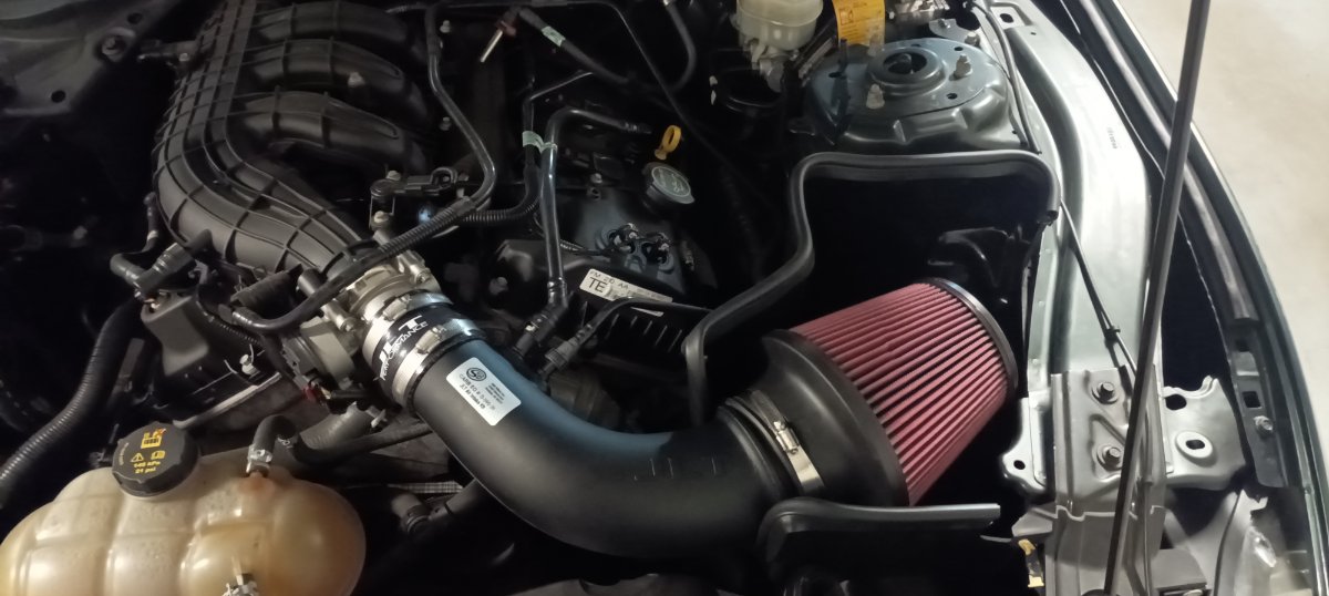

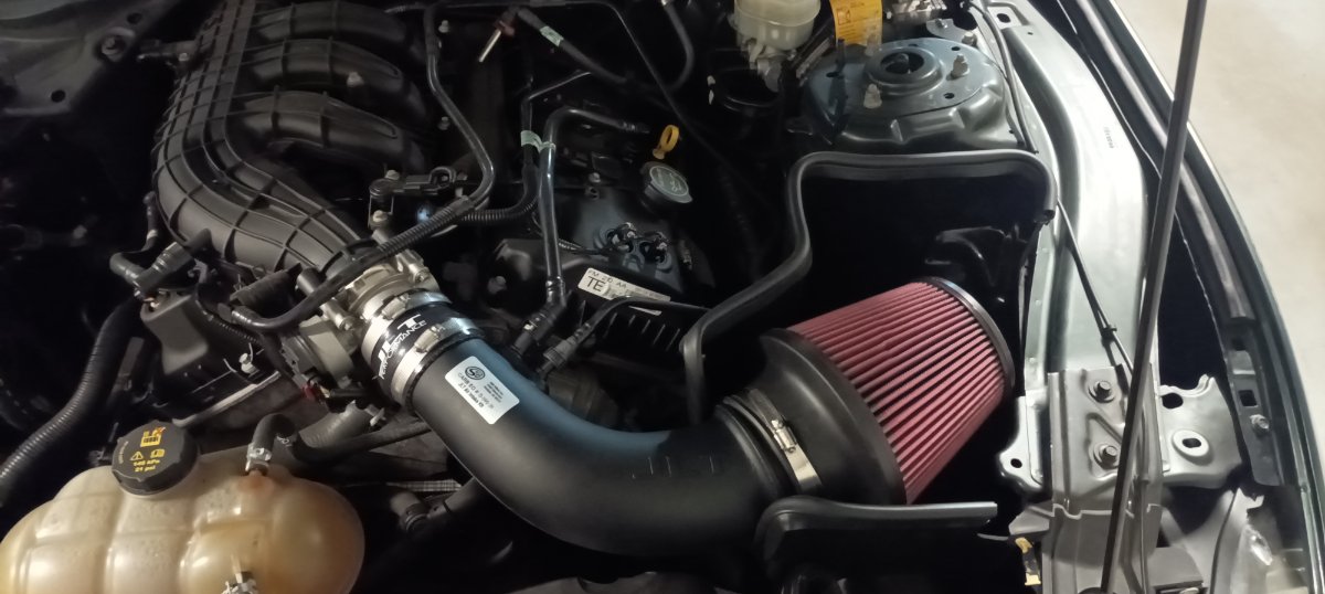

Zastanawiam się nad H-pipe bo chcę jeszcze popracować nad dźwiękiem;)
Moje obserwacje są takie że już sam układ dolotowy (u mnie JLT) robi mega robotę. Na niskich obrotach słychać fajny bulgocik jednak na wysokich opisywany wyżej "charakterysty dla v6 dźwięk wiertarkowy " . Stożek to obowiązkowa modyfikacja w V6.
