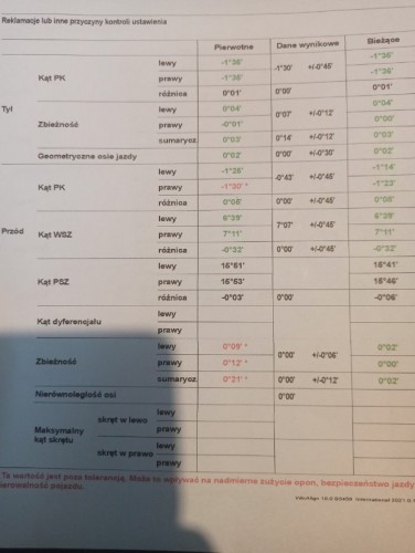

Wiesz co zależy jakie są wyniki geometrii, bo masz zawsze ustawienie nominalne i do tego +/- wartości i może być tak, że jedno koło jest w górnej tolerancji, a lewe w dolnej, (cyfry wzięte z czapy) nominał -1 stopni +/- 0.5 stopnie i prawe ma -0,5 stopnia a lewe ma -1,5 stopnia. Niby wszystko ok bo w tolerancji ale różnica jest widoczna. Wrzuć zdjęcie jak to wygląda u Ciebie i jak masz to skan wyników z geometrii.

Post autor: peso86 » 2022-01-16, 11:40
Tak wyszła geometria, zdjęcie koła postaram się podesłać póżniej

3 stopnie, wiadomo to jest pomiar mało miarodajny bo może na to wpływać wiele czynników jak choćby krzywe podłoże ale coś tam to daje. Spróbuj się umówić do jakiegoś innego warsztatu na geometrię. Przejrzałem te wyniki i delta pomiędzy lewą, a prawą jest bardzo niewielka.
