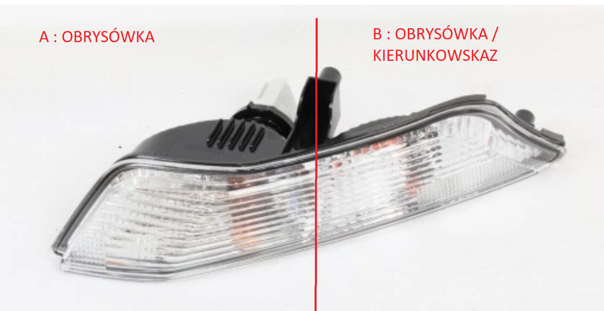

Dodaje zdjęcie kierunkowskazu przedniego który jest też obrysówka. Mamy tu dwa źródła światła (dotyczy wersji z USA nie wiem czy tak jest w UE):
- Część A po lewej stronie to obrysówka która świeci się cały czas
- Część B po prawej stronie to obrysówka która pełni funkcję kierunkowskazu
jeśli chodzi o część lewą to sprawa jest prosta - świeci cały czas
ale część prawa posiada żarówkę dwuwłóknową. Oznacza to że ma tak jakby dwa obwody. Jeden świeci jak pozycja a drugi jako kierunkowskaz.
Auta sprowadzone z USA posiadają żarówkę dwuwłókową pomarańczową - wtedy mamy pozycyjne na pomarańczowo i kierunek na pomarańczowo. Można też tam włożyć żarówkę jednowłóknową wtedy pozycja nie działa ale kierunek tak. Dobrym rozwiązaniem i legalnym są ledy które świecą na biało jako pozycja i na pomarańczowo jako kierunkowskaz.
Jeśli dobrze rozumiem to po jednej stronie może być żarówka jednowłóknowa wtedy nie świeci światło pozycyjne ale kierunek tak. A po drugiej po wyjęciu żarówki nie świeci nic i to normalne bo jedna żarówka odpowiada za dwie rzeczy. Jeśli tak jest proponuje wejść na allegro kupić ledy na pozycje do mustanga i będzie git;)

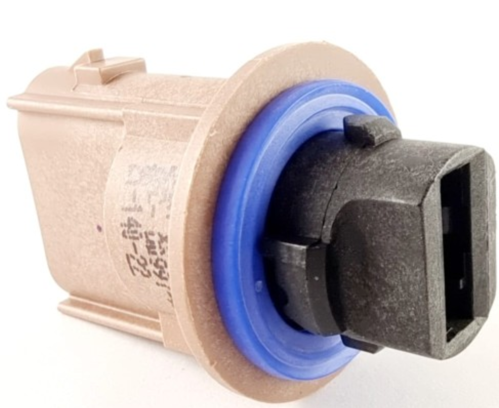

AAAAA jeszcze jedno.
Możesz zamienić żarówki i powinno być odwrotnie;)
Ale może nie da się tego zrobić. Pytanie czy oba kierunkowskazy są oryginalne czy nie...bo może jeden z nich to chiński zamiennik.
Z tego co pamiętam do oryginalnego nie wchodzi żarówka jednowłóknowa
Chodzi o taki adapter jak w załączniku.
Niebieska uszczelka to oryginał - tylko żarówka dwuwłoknowa
Zielona to zamiennik - wchodzi żarówka dwuwłóknowa i jednowłóknowa
Mam nadzieję że nic nie pomyliłem bo bawiłem się tym rok temu
Powodzenia
