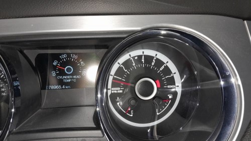

Re: Jakie macie obroty przy zimnym starcie w mustangu 3.7 Mk6?
Cześć.
Na zimnym mam 1250 obrotów. Czasem są wachania do 1200 , ale wraca na 1250 i puki się nie rozgrzeje to tak trzyma. Troszkę falują na zimnym, ale to delikatnie max te 50 obrotów w dół. Jak temperatura głowicy przekroczy 48° C to obroty spadają poniżej 1000 tak na 800-900 i też odrobinę falują, ale mniej niż na całkiem zimnym. Jak przekroczy 60 stopniu to spadają odrobinę poniżej 750 obrotów i trzyma się już stabilnie. Prawie nie ma falowania. Niższych już nie ma. Przy pełnym rozgrzaniu to samo. Testy po nocy, skrzynia na park. Bez przegazówek. Dałem mu się rozgrzać na wolnych i tylko obserwowałem.
Pozdrawiam.

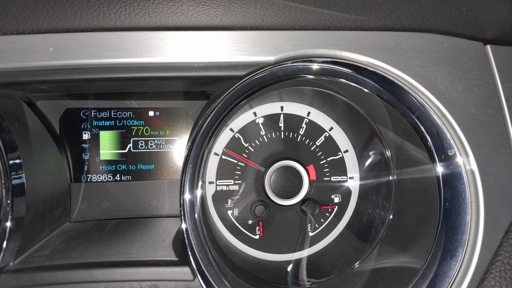

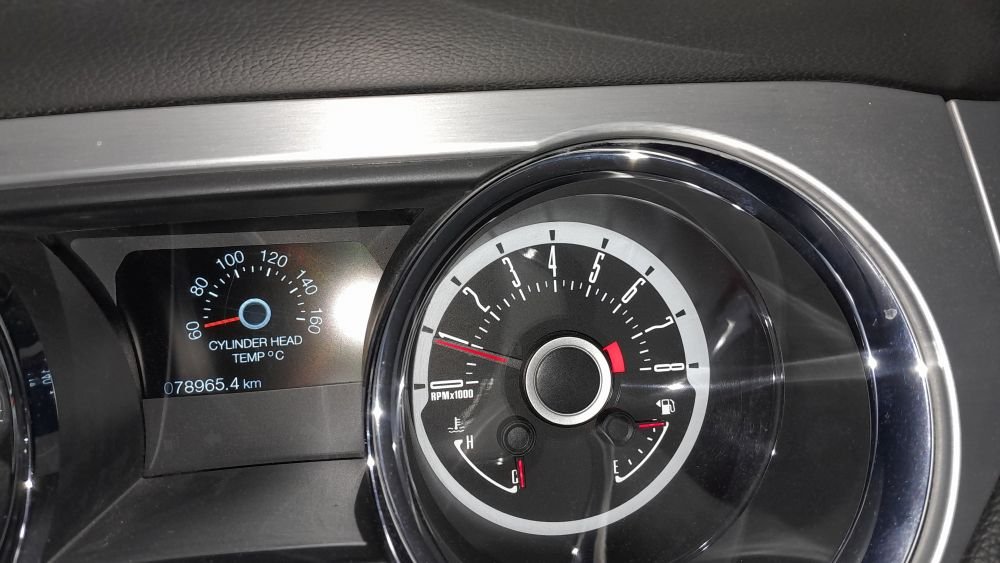

U mnie tak wygląda zimny start. Nic nie faluje.
No widzisz, a u mnie delikatnie spadają i on wyrównuje. Może to wina dolotu. Mam K&N no i w sumie przydałoby mi się czyszczenie jak teraz na niego spojrzałem. W każdym razie jak się zagrzeje to obroty stałe. Na zimnym troszkę nie równe. Ja się nie przejmuje. Jedzie dobrze nie ma się co czepiać.
