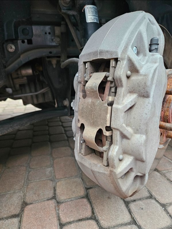

Posiadam wymienione przednie zaciski na 4 tłoczkowe z wersji V8 (na zdjęciu). Tarcze o średnicy bodajże 352mm, szerokość robocza 60mm. Niestety nie wiem jakie klocki zamówić. Pomóżcie

Post autor: RAFAŁ (GROSZEK) » 2025-10-21, 15:11
https://www.rockauto.com/en/catalog/for ... e+pad,1684
na końcu listy
POWER STOP PST1784
albo te POWER STOP Z261784 Z26
