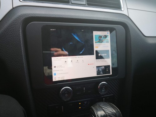

Zaprojektowałem uchwyt do ipad mini na magnesy.
https://www.thingiverse.com/thing:3368441

Wygląda ładnie. Jest możliwość podpięcia kabla?

Re: Uchwyt na ipad mini mustang 2011-2014
Post autor: adas82 » 2019-01-20, 12:37

jak jest mocowany do tapicerki?? da się poprowadzić kabel tak by nie był widoczny?? jest możliwość pozostawienie go na stałe jako panel radia?
Post autor: adas82 » 2019-01-29, 19:56
Mocowany jest na magnesy 4 sztuki i 4 pod panelem trzyma się super. Można na stałe ale trzeba dziurkę w panelu zrobić na kabel do ładowania.
