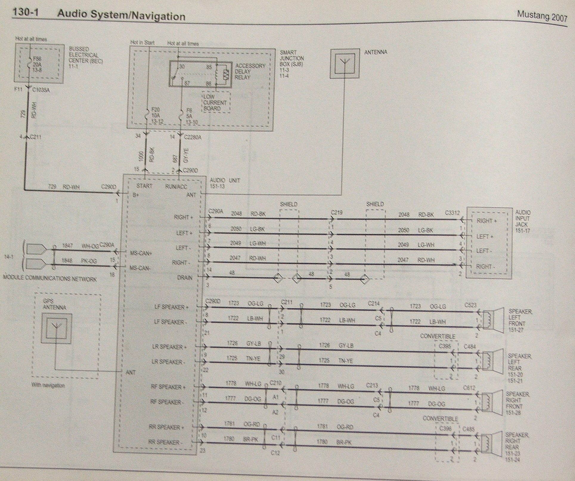

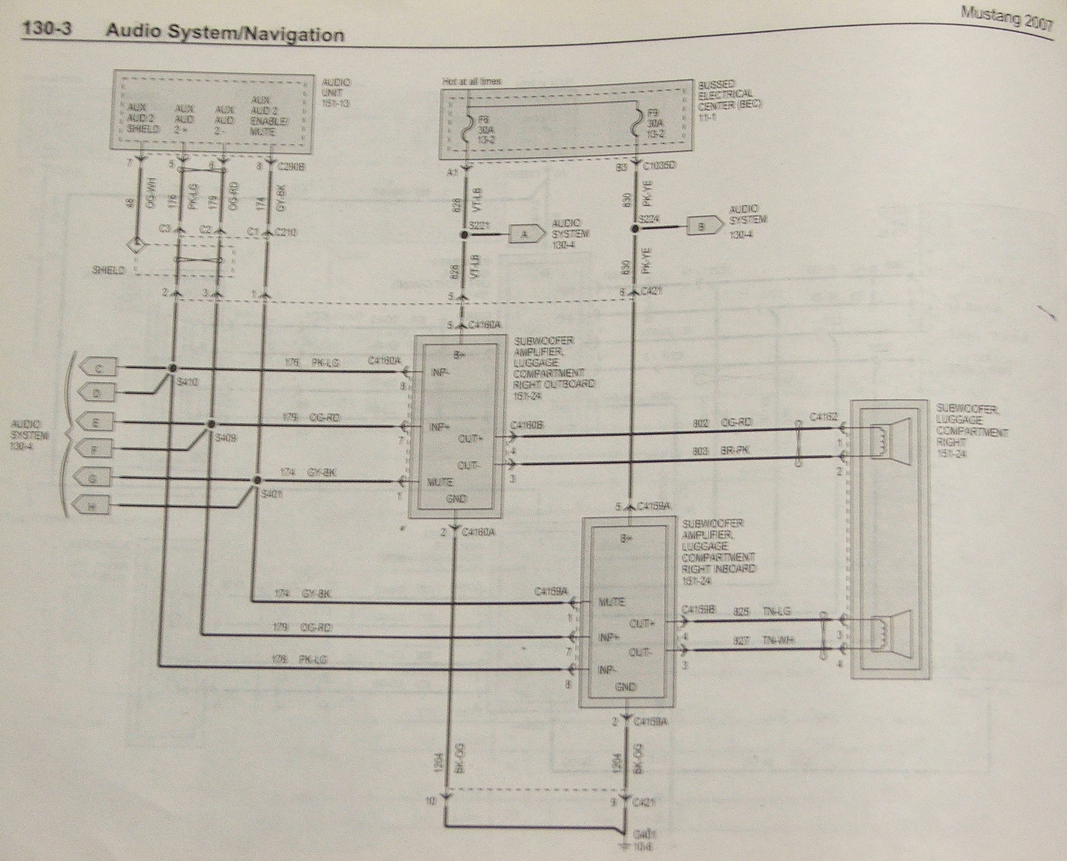

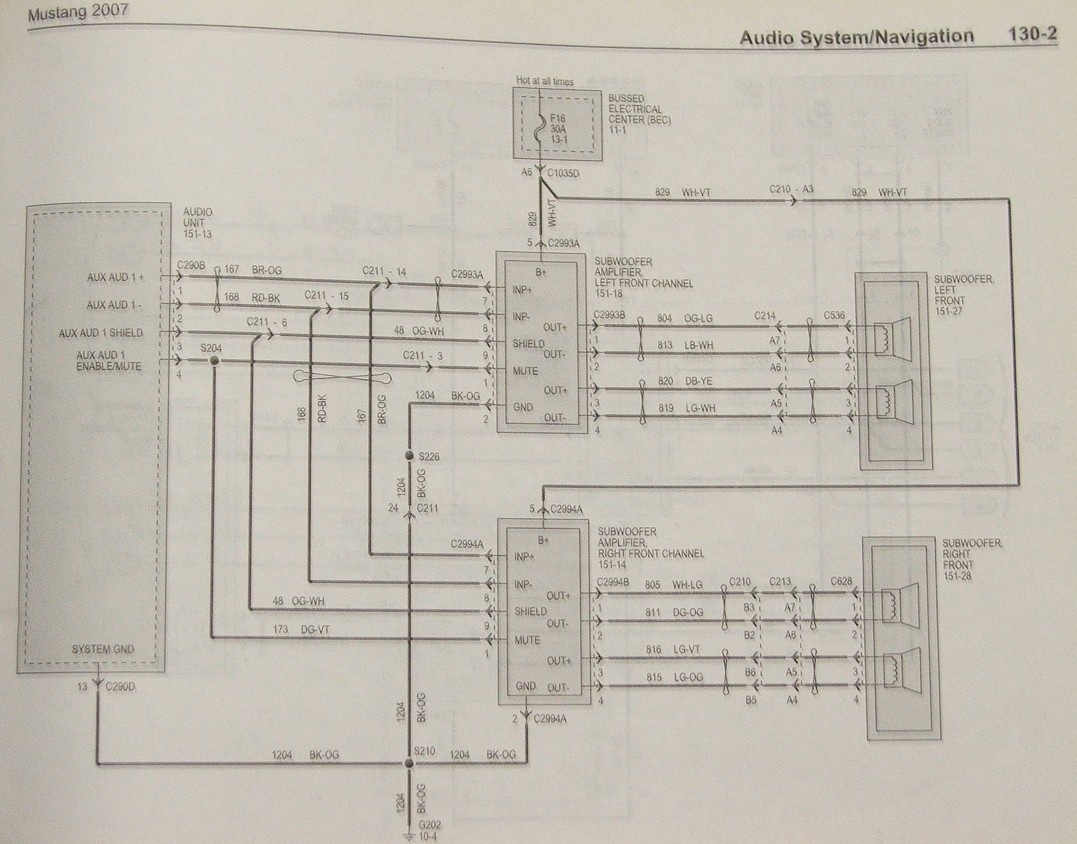

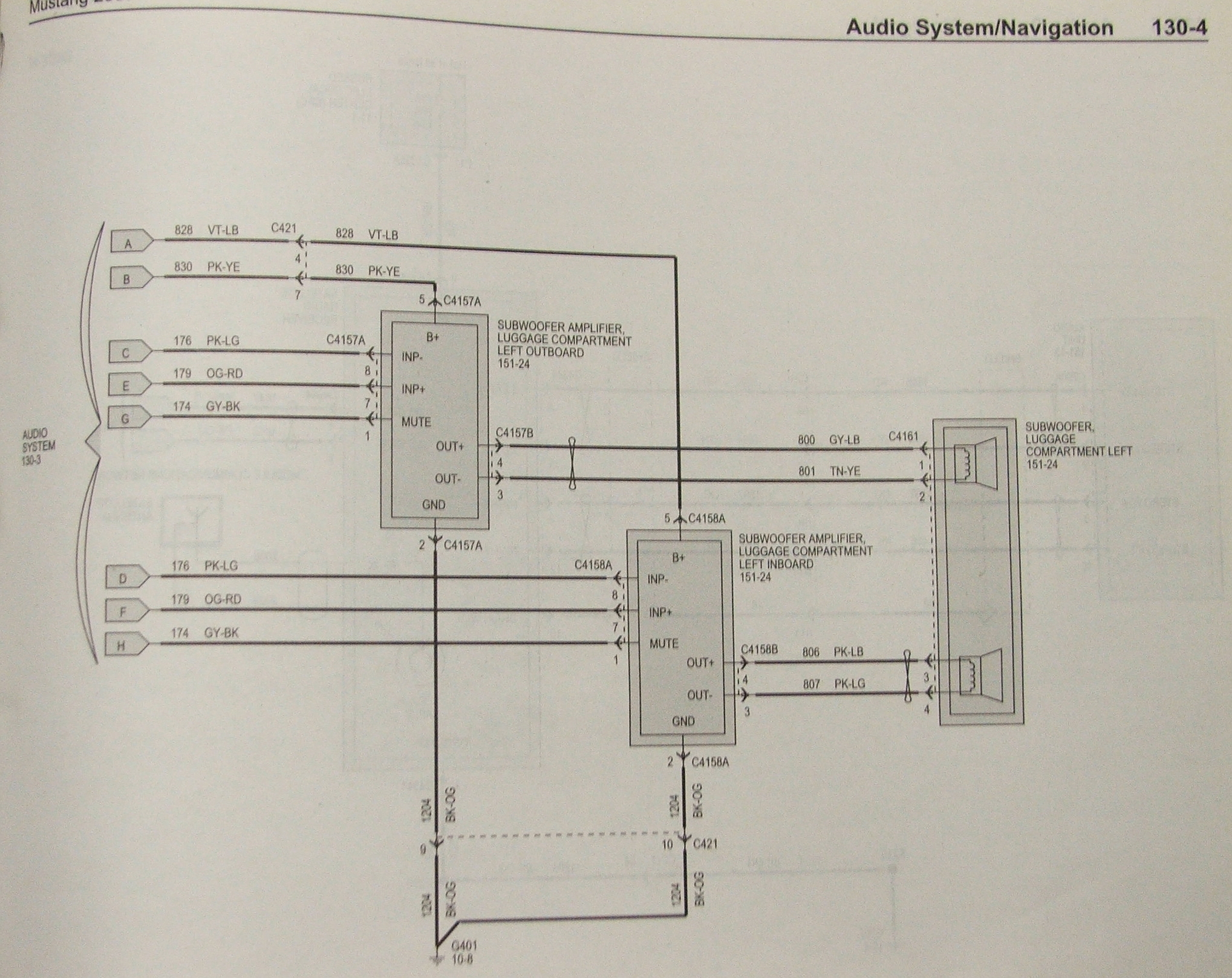

:) Shaker500 ma wzmaki pod suby w drzwiach(skitrane z przodu z lewej strony wg instrukcji) teraz szukam wlasnie jakby pod to ustrojstwo podpiac glosniki 4ohm... bo tam jest zomowane na 1.2 i podlaczone po dwa + i - =, nie mofe dojsc czy te wzmaki sa mono czy stereo a nie znalazlem prostej intrukcji "how to".. nie chcialbym tego spalic metodą prob i bledow :|
Chyba ze ktos ma jakiegos linka jak to podpiac pod istniejaca instalacje? Lizzard Ty zawsze sypiesz instrukcjami i pomocami jak z rękawa :D znalazłbys cosik dla mła laika :padam: :help: :bunny:

Madasek pisze: znalazłbys cosik dla mła laika :padam: :help: :bunny:
Na obecną chwilkę mogę zapodać schematy audio/navi systemów. Pasi?

Post autor: LIZZARD » 2010-05-14, 12:27
Madasek pisze:
LIZZARD pisze:
Biore wszystko w ciemno :) moze cos sie przyda w przyszlosci....
Zgodnie z tym co powyżej oraz ku potomności schematy audio/navi (dotyczy S197 modelu 2007):
Obrazek Obrazek Obrazek Obrazek
Madasek
Posty: 504
Model: 2007 Shelby GT
Kolor: Czarny srebrne pasy
Post autor: Madasek » 2010-05-14, 13:03
taa o to chodziło mniej wiecej :) znaczy schematy te mam kiedyś je gdzies wyniuchalem :D thx za wklejenie :jump:
