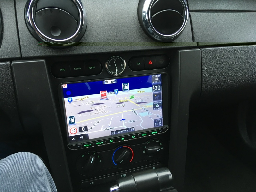

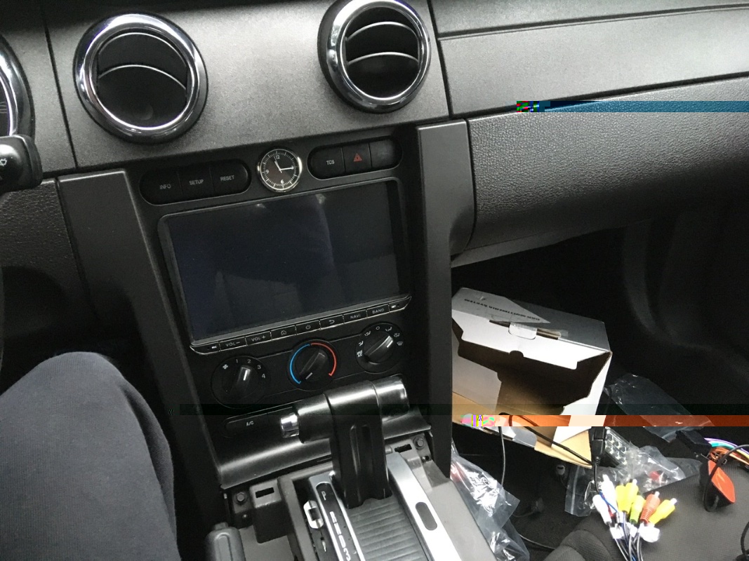

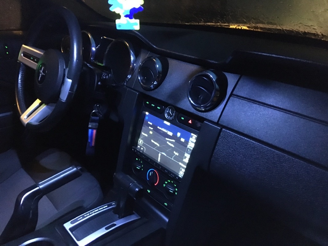

Witam,podziele się również opinią o tzw chinczykach.Zamontowałem u siebie radio dedykowane do vagów.Największe jakie tylko weszło,wyświetlacz 9 cali na androidzie 9.1,i powiem Wam że na razie jestem pod wrażeniem,wszystko płynnie działa,zero zawieszeń,navi igo,i generalnie jak to android czyli bez ograniczeń wszystko w necie,całość wyglada jak na foto.Trzeba troche pobawic się prądem bo niby iso ale nie wszystko pasuje do siebie idealnie.Sygnał gps bardzo mocny,łapany dosłownie w pare sekund,radio działa dosyć płynnie.Wyświetlacz doskonale widać w nocy jak i w słoneczny dzień.

Radio dedykowane dla vag,trzeba dokupić kostke iso-ford.Należy zamienić miejscami przewody plusa po stacyjce i plusa stałego,żółty z czerwonym oraz zabrać prad po zmroku czyli plus po właczeniu świateł bo takiego w ori kostce nie ma.Dodatkowo wtyczka radia potrzebuje zamiany bo w radiu jest fakra.
