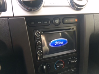

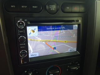

Re: Super dzialajaca Nawigacja 05-09 !!!
fotki
- Załączniki
- IMG_1895.JPG (28.81 KiB) Przejrzano 10495 razy
- IMG_1897.JPG (31.6 KiB) Przejrzano 10495 razy
- IMG_1894.JPG (27.65 KiB) Przejrzano 10495 razy
- IMG_1893.JPG (29.62 KiB) Przejrzano 10495 razy

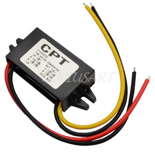

zeby odpalic wzmacniacze i subwofery w drzwiach
w mustangu jest sterowanie wl/wyl w kostce 5volt a inne radia maja 12volt i trzeba dac puszke co wchodzi 12volt a wychodzi 5volt
nie nie mam
alu to ktos ma na olx
https://www.olx.pl/oferta/przetwornica- ... fceeee59ae" onclick="window.open(this.href);return false;
pamietaj gdzie ja wpiac !!!!
jak patrzysz na wejscie J4 w radiu shaker 500 (nie we wtyczce ) PIN nr 1 jest plus a pin2 minus
