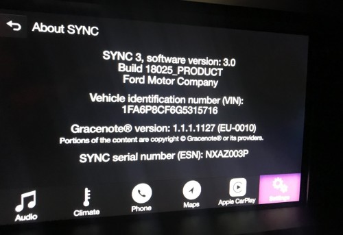

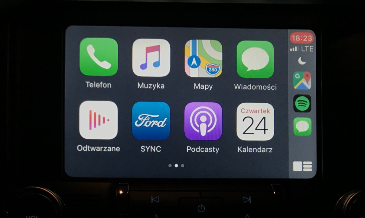

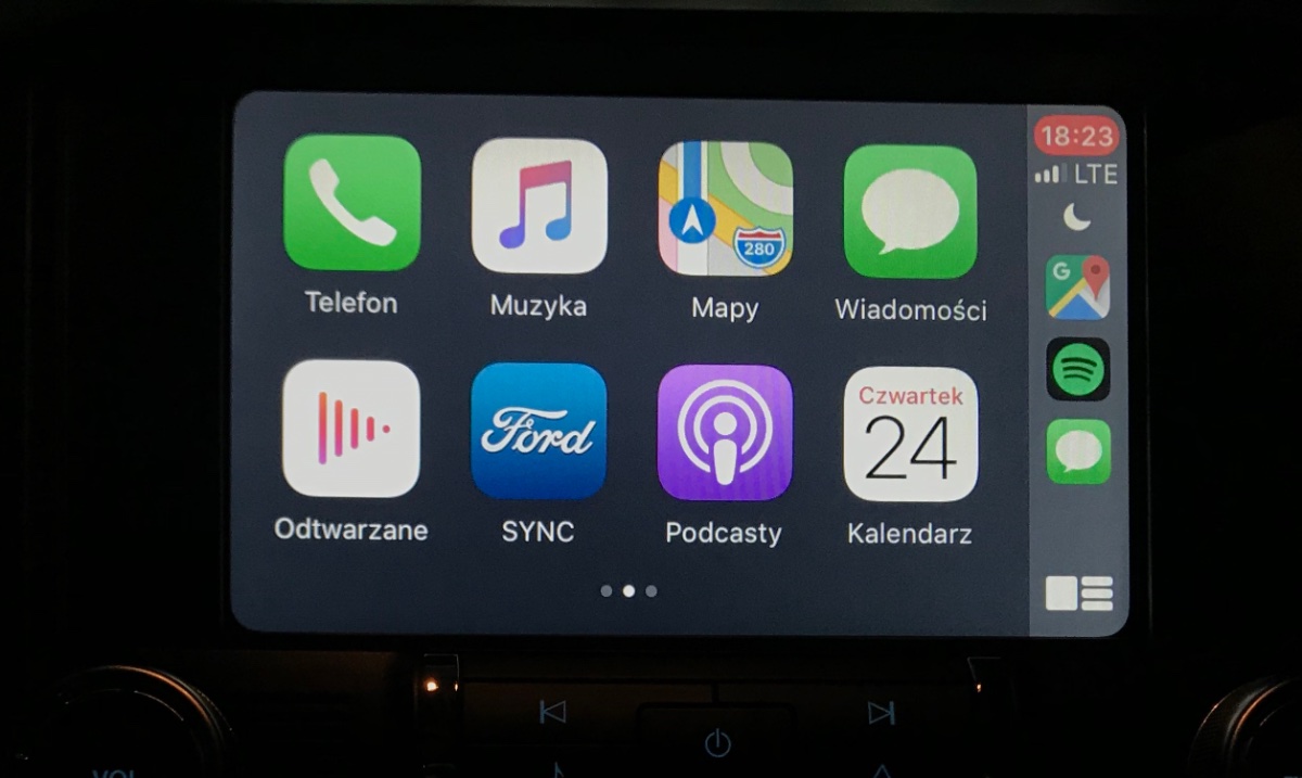

Kupiłem ten pierwszy ekran za 1500 brutto, kostkę USB i antenę GPS. Udało mi się wszystko zamontować. Działa CarPlay po kablu USB w podlokietniku. Wiec ogólnie super. SYNC 3 porównaniu do SYNC 2 to przepaść.

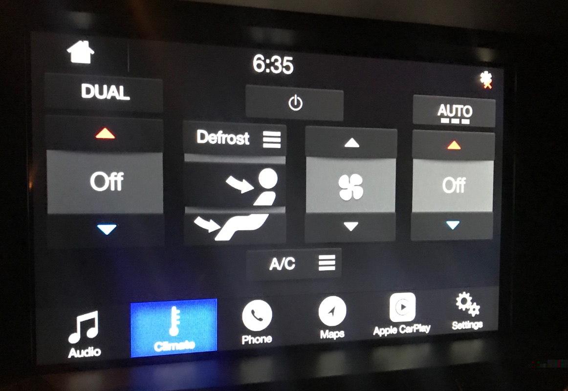

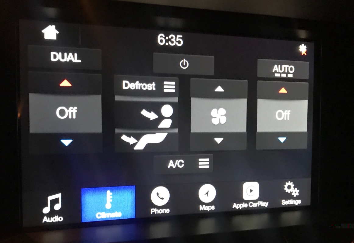

Mam tylko jeden problem - na ekranie Climate/Klimatyzacja nie wyświetlają się informacje o temperaturze i o jej zmianach - nie da się tez sterować klimatyzacja z poziomu ekranu. Oprócz tego po starcie nie ma logo Mustamga tylko Ford. Zalaczam zdjęcia. Czy ktoś miał takie problem ?

Udalo mi sie skonczyc instalacje SYNC 3. CarPlay dziala super :) Jak macie SYNC2 to zachecam bo roznica jest pomiedzy SYNC2 a SYNC3 to przepasc.
Kupilem:
kostke USB:
www.amazon.com/gp/product/B07JVRBNC2
antene GPS:
https://allegro.pl/oferta/antena-gps-fa ... NWE3OGM%3D
zakodowanie odpowiedniej wersji:
https://sync3programming.com/Sync-3-API ... p112322808
ekran SYNC3 z allegro z kodem XXXX-14G370-XXX
I zrobilem sam jak w:

Co z Klima coś ni śmiga, co z logo?

Działa wszystko, klima i jest logo po zakodowaniu przez https://sync3programming.com/Sync-3-API ... p112322808
