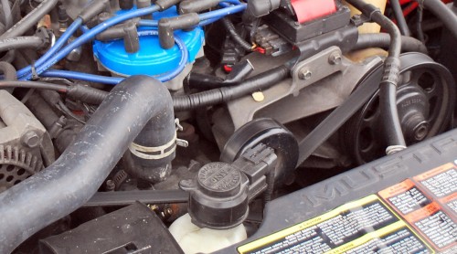

ten korek na zbiorniku wyrównawczym to ty założyłeś czy tak było?
powinien być taki jak u mnie na zdj. ma on czujnik który informuje o niskim poziomie płynu chłodzącego,czyli chroni przed przegrzaniem.

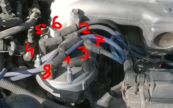

Takie pytanie zanim odepnę aparat zapłonowy...
W ksiązce serwisowej kolejnośc zapłony jest odwrotna do wskazówek zegara i zaczynając od "godziny 1":
1-3-7-2-6-5-4-8
U mnie jest to:
2-6-5-4-8-1-3-7
Zastanawia mnie czy w takim wypadku mam uznać, że:
a) ktoś się pomylił podczas zakładania aparatu zapłonowego, stąd to przesunięcie
b) przesunięcie jest na rozrządzie i teraz mam przeje(tu cenzura) jak będę montował głowice...
Im dalej w las tym coraz bardziej mam wrażenie, że ktoś już tam był...
smerf
Posty: 482
Re: wskrzeszenie mustanga. - silnik v8 5.0
Post autor: smerf » 2015-04-28, 10:29
:D 1-3-7-2-6-5-4-8 jest prawidłowo ,1-ka masz zaznaczone na kopułce--jest na godzinie 1-szej,aparat kręci się w lewo przeciwnie do wskazówek zegara,a cylindry liczy się patrząc na silnik od przodu lewa strona 1234 prawa strona 5678.rozrząd ma cechy-wiec raczej się nie pomylisz,ustawisz pierwszy cyllinder na zapłon i wsadzisz aparat ,trzeba go wcześnie troszkę przesunąć bo jak wjeżdża zębatka to rotor się przesunie ,do ustawienia zapłonu na 10st..trzeba wyjąć zworę, to wiesz na pewno--pozdr :D ps,,głowic raczej nie pokrzywiło są z żeliwa , mocne jak ruski czołg,,może wypaliło zawory ,tak czy inaczej dobry szpec musi poddać kontroli głowice

Ogólnie firing order mam dobrze z tym, że przesuniety na fazie. Czyli jeśli dobrze rozumiem, ktoś demontując aparat zapłonowy źle go ustawił? ja na 1ce miałem wpięty 2gi cylinder tak więc jak napisałem zaczynając od oznaczonej 1ki na aparacie: 2-6-5-4-8-1-3-7
Poniżej zdjęcie aparatu przed demontażem.

Rezor pisze:Ogólnie firing order mam dobrze z tym, że przesuniety na fazie. Czyli jeśli dobrze rozumiem, ktoś demontując aparat zapłonowy źle go ustawił? ja na 1ce miałem wpięty 2gi cylinder tak więc jak napisałem zaczynając od oznaczonej 1ki na aparacie: 2-6-5-4-8-1-3-7
żle rozumujesz nie może tak być --zębatka wewnątrz aparatu ma rózne przerwy inaczej system nie rozpoznał by 1--go cylindra masz to popierniczone dokładnie
