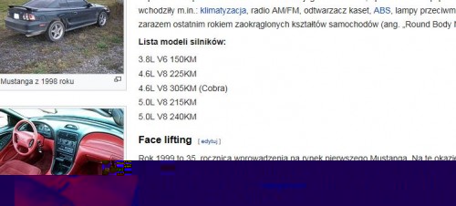

Re: sn95 1994-1996 silnik 5.0 218 i 240
ewidentnie jest wpisane ze 5.0 ma 215 i 240 oczywiście jako wersja GT a nie Cobra
Poważne źródło rzucasz...danek pisze:wycinek z Wikipedii - więc jak mam to rozumieć ???
tak to wygląda
1994-2004 Mustang GT Specs
1994-1995 Mustang GT V8 5.0L OHV (302 cid) 218 hp & 285 lb-ft tq
1996-1997 Mustang GT V8 4.6L SOHC (281 cid) 215 hp & 285 lb-ft tq
1998 Mustang GT V8 4.6L SOHC (281 cid) 225 hp & 290 lb-ft tq
1999-2004 Mustang GT V8 4.6L SOHC PI Head Design (281 cid) 260 hp & 302 lb-ft tq
1994-2004 Mustang SVT Cobra Specs
1994-1995 Mustang SVT Cobra V8 5.0L OHV (302 cid) 240 hp 285 lb-ft tq
1995 Mustang SVT Cobra R V8 5.8L OHV (351 cid) 300 hp 365 lb-ft tq
1996-1998 Mustang SVT Cobra V8 4.6L DOHC (281 cid) 305 hp 300 lb-ft tq
1999 & 2001 Mustang SVT Cobra V8 4.6L DOHC (281 cid) 320 hp 317 lb-ft tq
2000 Mustang SVT Cobra R V8 5.4L DOHC (330 cid) 385 hp 385 lb-ft tq
2003-2004 Mustang SVT Cobra V8 4.6L DOHC Supercharged (281 cid) 390 hp 390 lb-ft tq
1994-2004 Mustang Special Edition Specs
1995 Mustang GTS V8 5.0L OHV (302 cid) 215 hp & 285 lb-ft tq
2001 Mustang Bullitt V8 4.6L SOHC (281 cid) 265 hp & 305 lb-ft tq
2003-2004 Mustang Mach 1 V8 4.6L DOHC (281 cid) 305 hp 320 lb-ft tq
Nooooo ..... wiem że "poważne"
Ale dzięki za łopatologiczne pokazanie co i jak
O to chodziło
