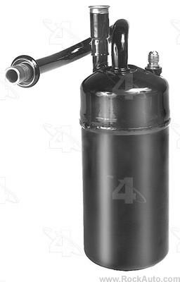

fajnie by to było jak nic nie trzeba by robić przy klimie ,,ale tak nie jest ,w układzie gromadzi sie woda niestety jest niesiona przez czynnik i niszczy kompresor :( dlatego co 2 lata niestety wyciaga sie gaz i filtruje z tej nieszczesnej wody,,a co 3 lata powinno sie wymienić odstojnik wody ,amerykanie nazywaja to akumulator ,,jak ktoś rozpiął klimę tz powietrze distaje sie do środka od razu z tego powietrza wydziela sie woda i jest wchłaniana przez olej i czynnik chłodzacy :zalamany: ----higroskopijność!!!!!!! tu se poczytajcie http://www.data.com.pl/2_serwis/infotec ... zacja.html ni ma lekko panowie!!!!!

potwierdzam, po rozpięciu układu należy wymienić akumulator.
w normalnej obsłudze raz na 2 lata std serwis, zrobienie prózni, załadowanie czynnika i oleju od nowa, koszt 120zł. Akumulatora nie trzeba okresowo wymieniać, tylko i wyłącznie przy rozszczelnieniu.
