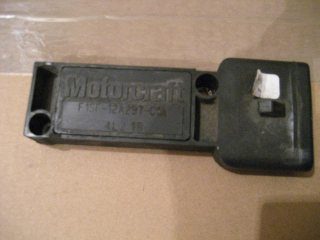

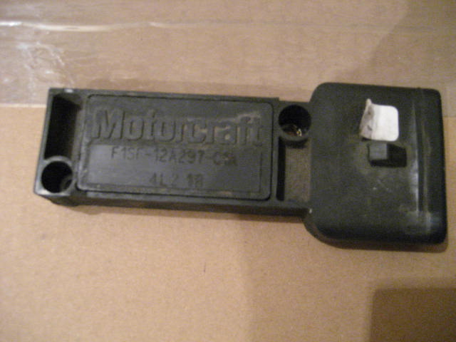

smerf
Posty: 482
Post autor: smerf » 2010-06-26, 20:58
nie ma sie co nerwować ,,pomału opanujesz ,ja tez zaufania do konia nie mam juz dawno,koń jak to koń lubi kopnąć :D grzebię i grzebię ,a końca nie widać ,ciągle coś ,taka uroda ,to nie mercedes :D ,,,bedzie dobrze--ciekawe czy cię pocieszyłem :D --pozdr....
