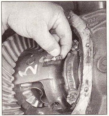

jestem nowy i potrzebuje rady od was jak wyciagnąc pół osie z tylnego mostu . prosze o jakies porady zdjecia o co kolwiek . dziekuje

niemoge tej jednej pi.... odkręcic jakies pomysły

Post autor: RAFAŁ (GROSZEK) » 2011-08-16, 21:39
musisz ją odkręcić inaczej nie wyciągniesz półosiek
do odkrecenia najlepsza rada przecinak nie ostry młotek i uderzać w śrubę podkątem w tą stronę którą odkrecasz zawsze działa

bede próbował tak jak mówisz bo juz mi pękły mi 2 nasadki ;D:P ale o przecinaku i młotku nie pomyslałem :D

pękają ci nasadki bo musi być nasadka calowa a nie idzie odkręcić bo to jest zakręcone na kleju musisz podgrzać palnikiem koło łba sruby,, :D jak czytam o tym przecinaku to naprawdę super pomysł :D
