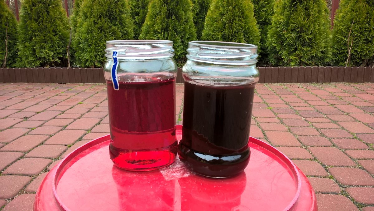

Odkopuję temat, bo zauważyłem u siebie również dziwne zachowanie skrzyni.
Sytuacja wygląda tak - rano odpalam auto, jazda po mieście i obwodnicą, wszystko okej, automat zmienia biegi niewyczuwalnie, wszystko w normie.
Po około 20 min jazdy jak auto i skrzynia się rozgrzeją - przy jeździe z prędkością 40-50-60 km/h skrzynia jest na 3 biegu, ledwo dotknę gazu - od razu zrzuca na 2 i następnie znowu 3. Robi tak nieustannie. Jadę prostą drogą, dotknę gazu, redukcja na 2 i od razu 3. Obroty po zapięciu 3 biegu około 1200.
Dodatkowo, przyspieszam, około 20% gazu, obroty 1400-1500, odpuszczam gaz, obroty spadają do biegu jałowego ( wgl tego nie czuć, auto jedzie zupełnie normalnie), dodaje gazu znowu - obroty wracają do 1400-1500. Mam wrażenie że robi tak tylko na 3 biegu. Moje pytanie czy to normalne?
Ostatnim dziwnym objawem, który pojawia się nieregularnie - jadę obwodnicą, gaz wciśnięty na 70%, przyspieszam, biegi z 2 na 3 normalnie, z 3 na 4 odczuwam wibrację przy zmianie biegu. Najczęściej jak jadę pod górę i przerzuca z 3 na 4. Dzieje się to sporadycznie.
Sprawdzałem poziom oleju - na ciepło był powyżej Max, odciągnąłem około 150-200ml, teraz jest w zakresie Max. Nie wiem jak się zachowuje po tym, muszę sprawdzić, zrobiłem to dziś.
Olej ciemnego koloru coś tego typu jak na zdjęciu po prawej (zdjęcie z neta): Nie śmierdzi spalenizną, na białej ścierce nie zostawia czarnych śladów, są lekko różowe/brązowawe.
Pora na wymianę?

- Rezor
- Posty: 1628
- Model: SN95 GT
- Kolor: Niebieski
Re: automatyczna skrzynia biegów 3.8 v6,początek problemów?
Zdecydowanie wymiana. Z tego co piszesz problem z konwerterem, nie zrzuca biegu tylko rozpina lockup, co może być mylone ze zmianą biegu.
- smerf
- Posty: 482
- Rejestracja: 2008-11-21, 22:08
- Model: Ford Mustang GT/1995r/silnik 5.0L/automatic
- Kolor: czerwony
, wymiana oleju nic nie da Szkoda pieniędzy
