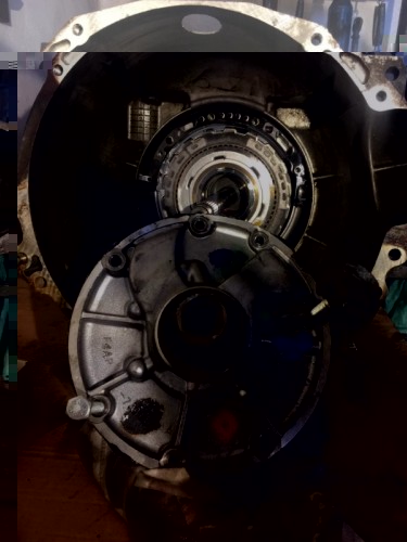

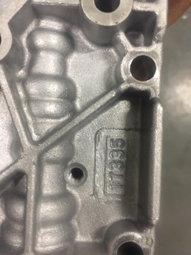

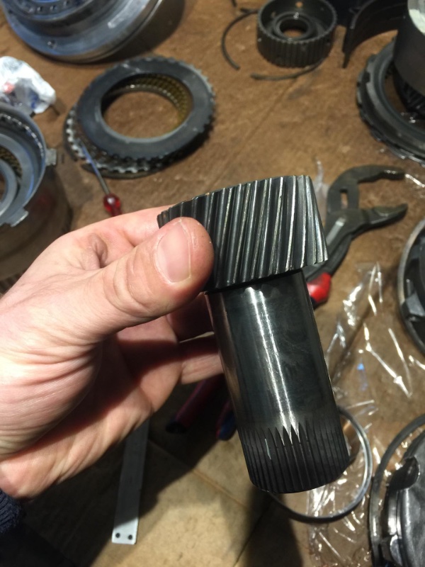

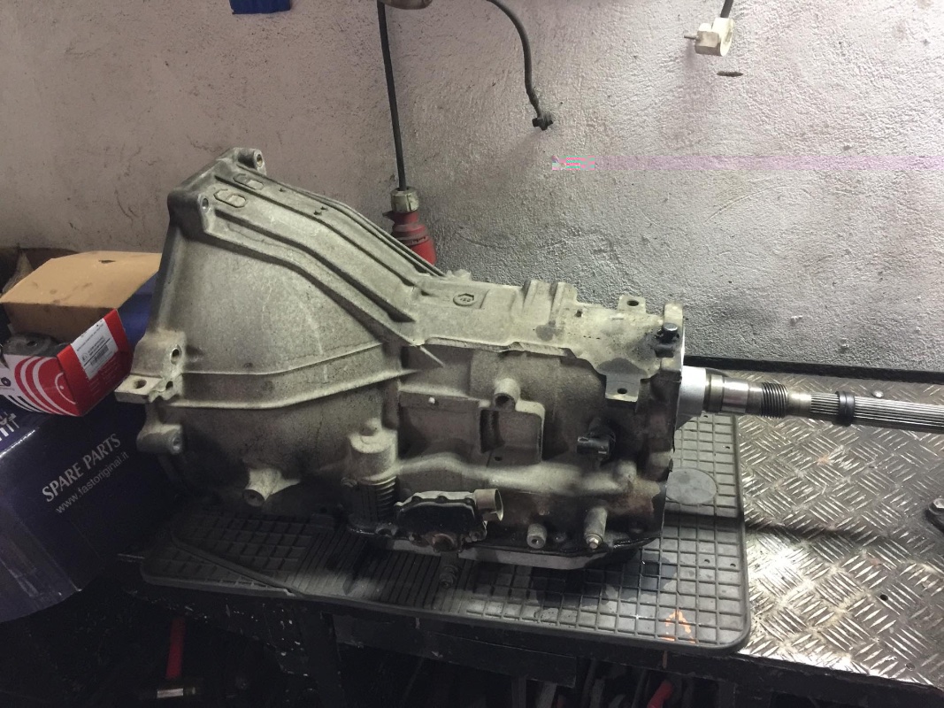

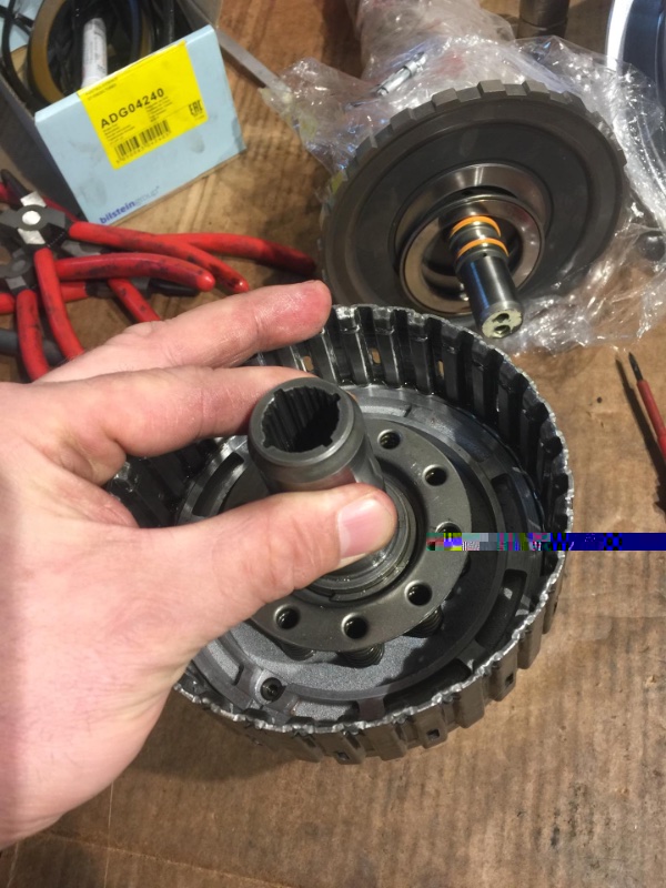

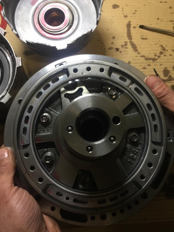

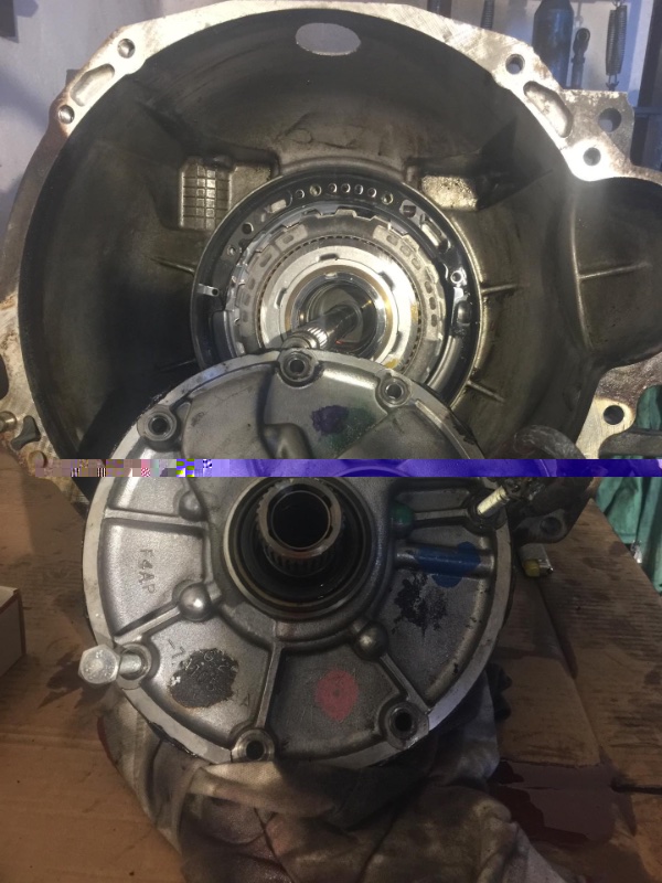

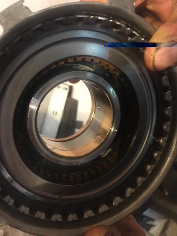

Odświeżę temat skrzyni AODE z rocznika 1994-1995 zamontowanej w wersji base 3.8. Sprawa już stara, bo z ponad 1 rok temu, jednak wróciłem na forum, a moje doświadczenia z remontem mogą się przydać posiadaczom takich rozwiązań.

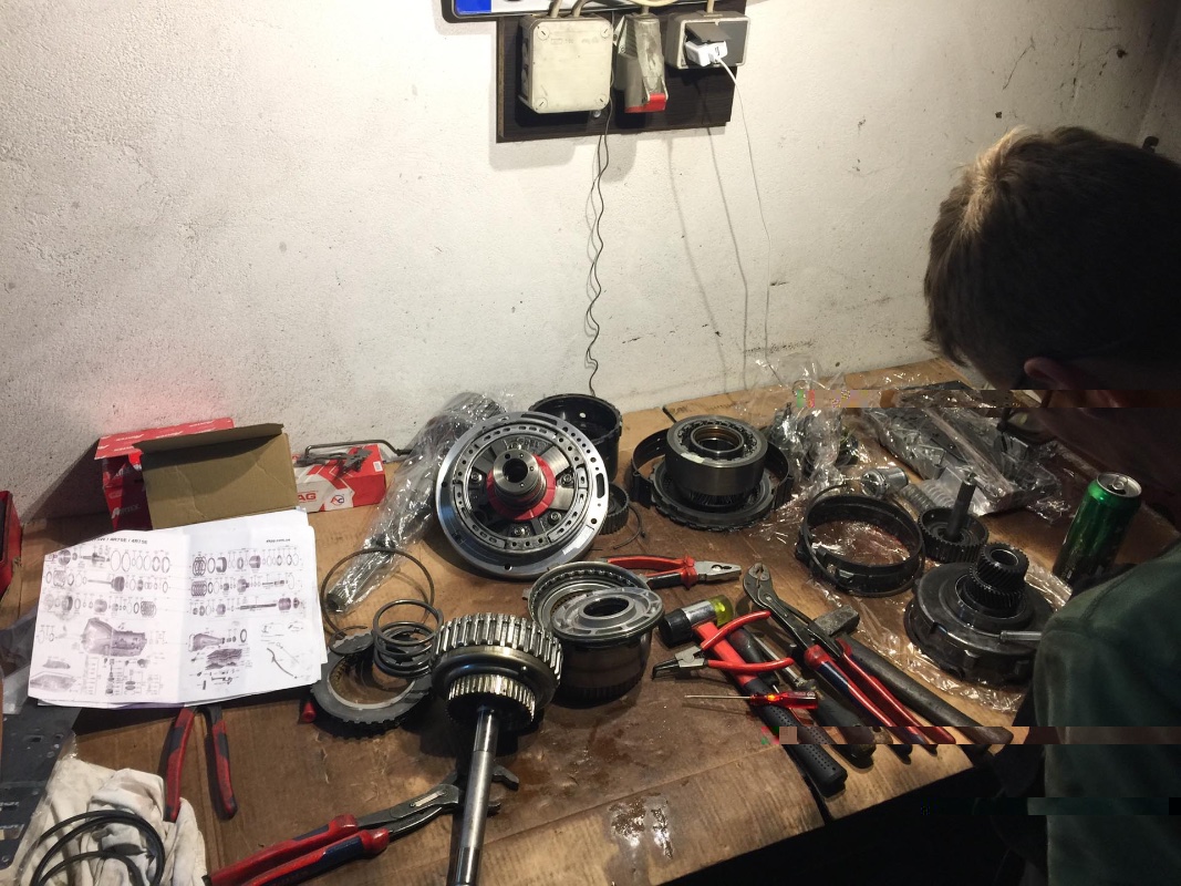

Remontu skrzyni podjąłem się wraz z moim kolegą mechanikiem. Posiadaliśmy tutoriale z youtuba + serwis manual od pana z firmy Midparts, w której kupiłem 99% części.
Skrzynia działała do końca, ale posiadał następujące symptomy:
1. Delikatne stuki (słyszalne i odczuwalne) dochodzące z napędu przy prędkości 20-30km. Wrażenie jakby uszkodzony był krzyżak lub bicie wału.
2. Wibracje, które rozpoczynały się od prędkości ok.100km/h
3. Brak płynnego przejścia między 1-2 biegiem.

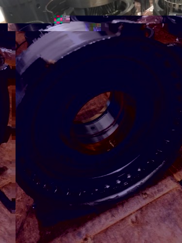

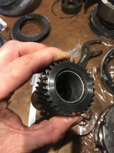

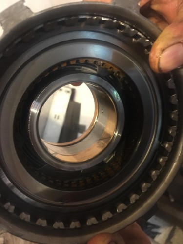

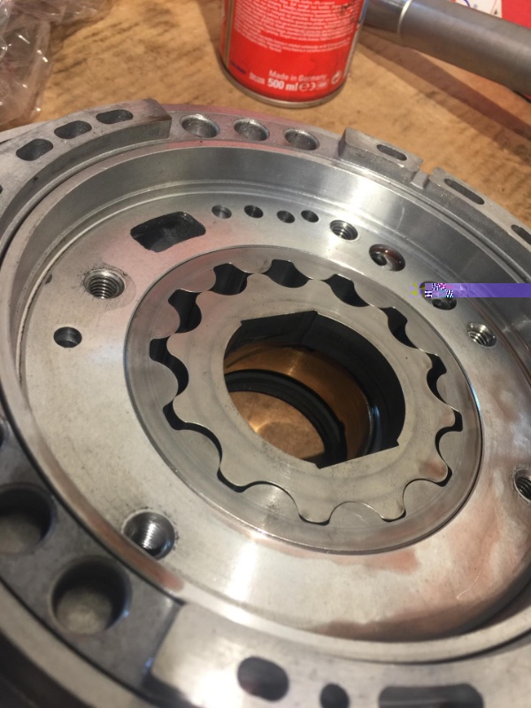

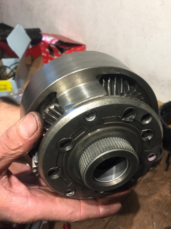

W wielkim skrócie opis remontu. Po rozkręceniu całej skrzyni i diagnozie okazało się, że:
- pęknięta była sprężyna 1-2 accumulatora

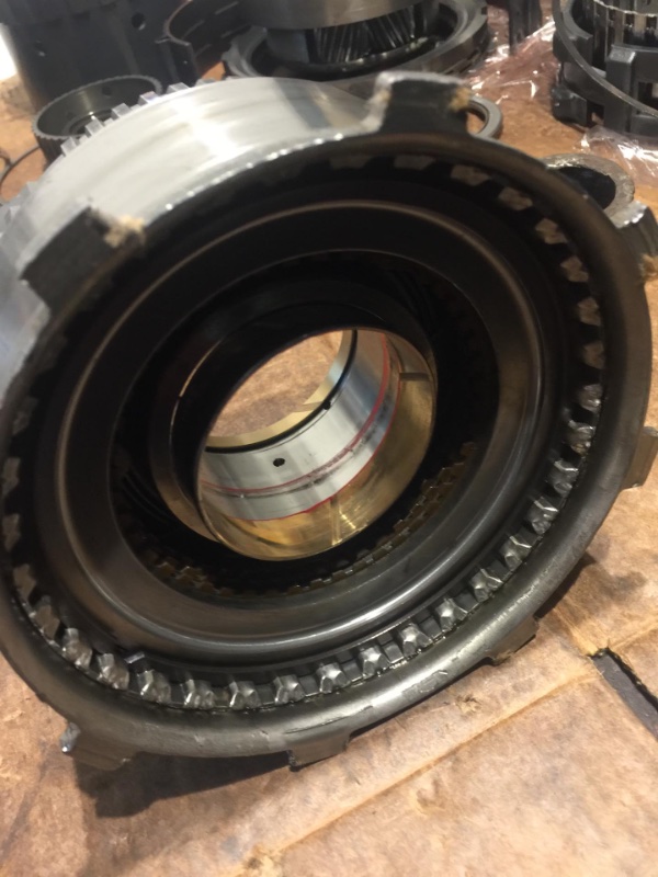

- niektóre z panewek posiadały już luz (widoczne zużycie)
- taśma rev (widoczne czerwone krawędzie)

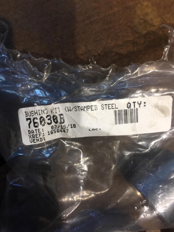

Do remontu użyłem nowych części z firmy z W-wy:
- zestawu 15 panewek (chyba tyle +/-1)
- komplet uszczelnień (uszczelki, oringi, zimeringi)
- taśma rev
- sprężyna accumulatora 1-2 biegu fioletowa. Górna, albo dolna nie pamiętam. W każdym razie są dwie. Biała i w moim przypadku fioletowa
- wszystkie tarczki
- wszystkie przekładki
- filtr oleju
- dedykowany olej mineralny

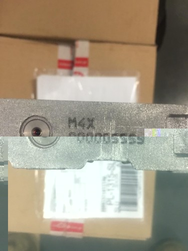

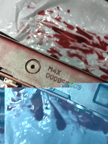

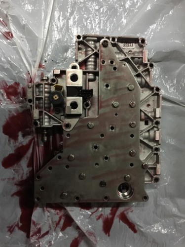

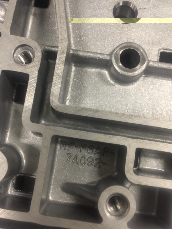

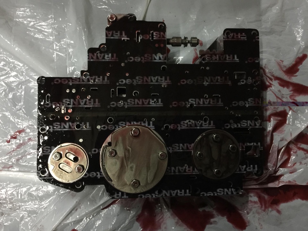

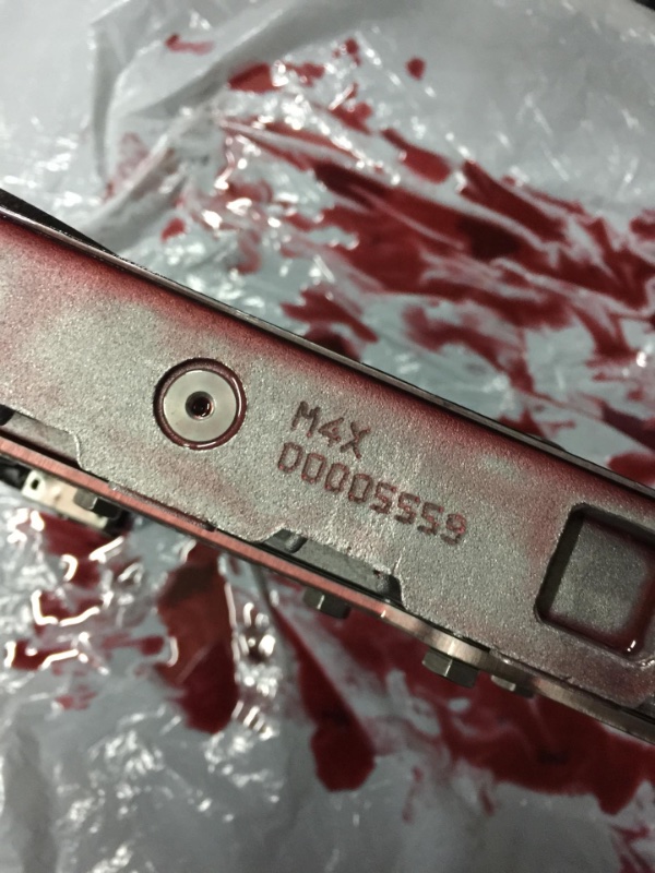

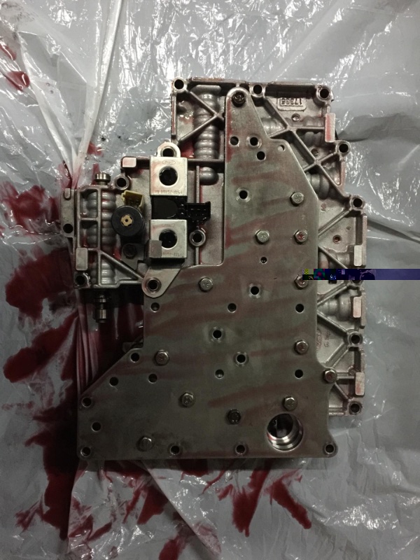

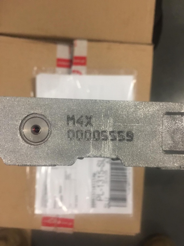

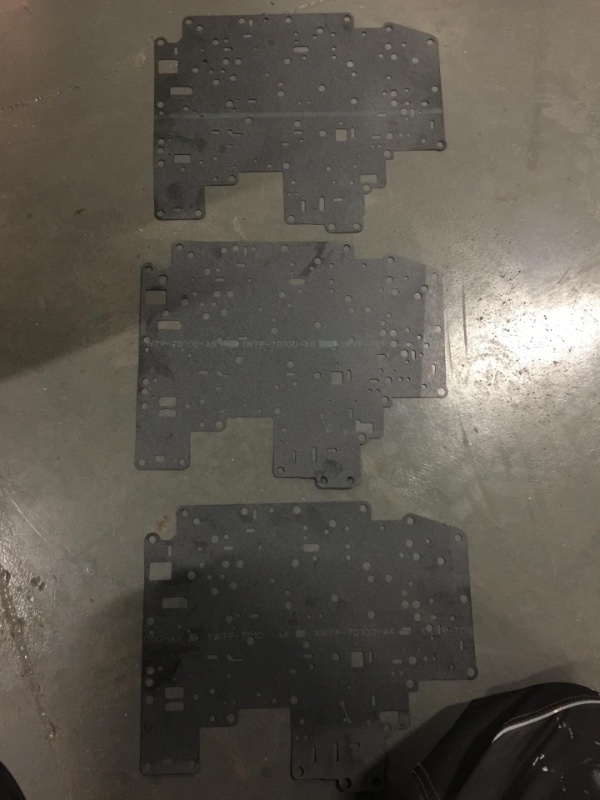

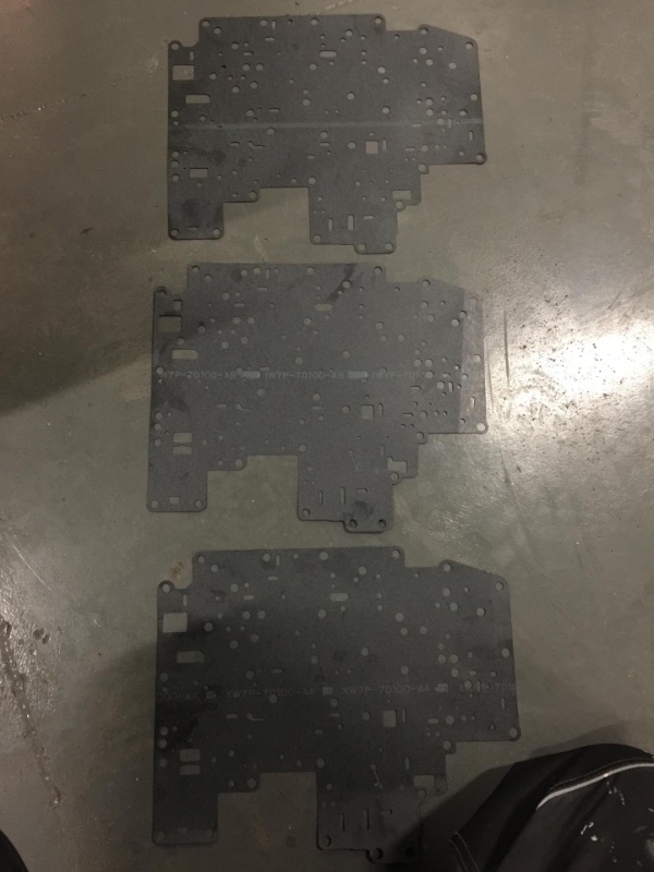

Podczas naprawy okazało się również, że płyta sterowa jest od modelu 1996-2000 (nr płyty RF-F6AP-7A092) co było przyczyną wielu kłopotów i kombinacji z uszczelkami pod płytę.
Wrażenia po naprawie - to już ponad rok użytkowania od remontu skrzyni. Uważam cały projekt za sukces, bo jeździ, choć są pewne ale. Mianowicie, wszelkiego rodzaju stuki i wibracje ustały w 100% i rozwiązaniem były na pewno panewki. Co do płynności zmiany biegów 1-2 to bardzo się poprawiło, choć jak skrzynia się rozgrzeje to przy średnim obciążeniu w dalszym ciągu jest szarpnięcie. Przy kick-downie przejście między 1-2 biegiem jest płynne. Nie zmieniłem tłoka 1-2 biegu i to może być również przyczyna.
Reasumując to jeśli będę musiał wykonać naprawę skrzyni to na pewno wykonam ją we własnym zakresie. Wymienię dodatkowo płytę sterową na dedykowaną, tłok 1-2 biegu, czujnik temperatury zanurzony w misce i jeszcze parę drobnych elementów. Jeśli jest jakiś pomysł to proszę o wskazówki, gdzie popełniłem błąd.
Jeśli ma ktoś jakieś pytania to z chęcią odpowiem, bo zjadłem zęby na tym temacie. Załączam również kilka zdjęć z przebiegu prac.
F.

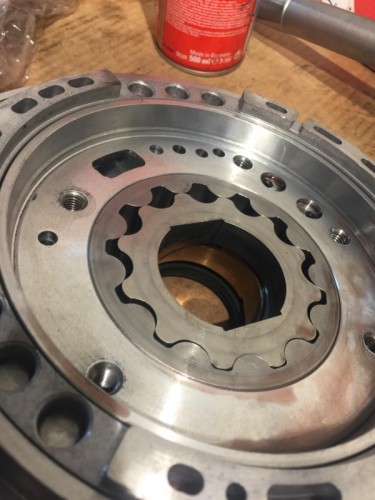

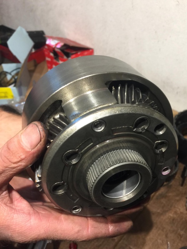

Jeszcze kilka zdjęć
