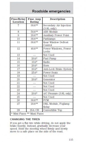

Znalazłem tylko takie coś.

Jak masz mozliwosc to przeloz z drugiego mustanga komputer od abs i zobacz. Jak tak kiedys mialem w Mitsubishi, te ssme objawy i kupiłem nowy komp za 3 stowki.
A te problemy abs pojawily sie w tymsamym czasie co problemy z akumulatorem?
Nie napisales co zrobiles ale nie zapomnij tej wody do aku dolac, bo go wykonczysz.
