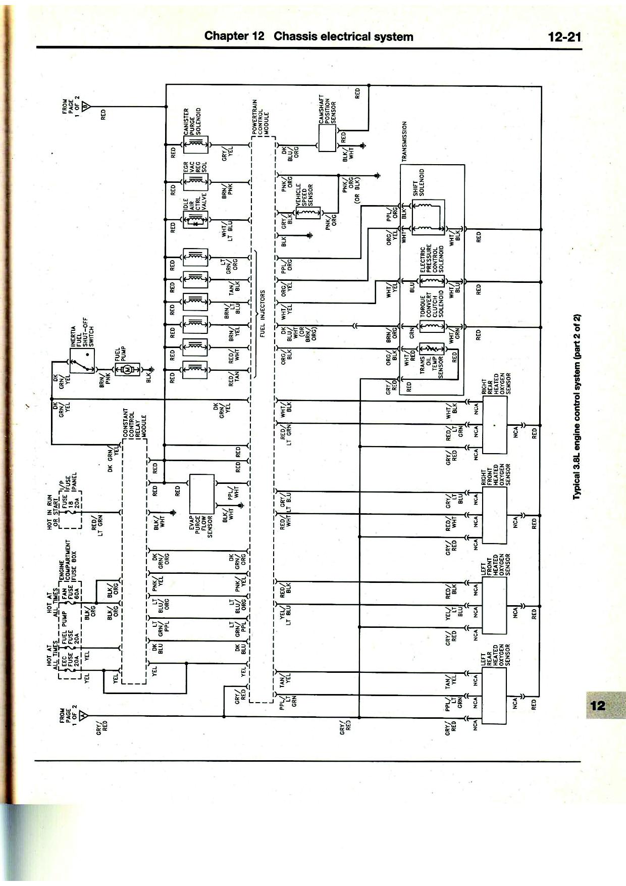

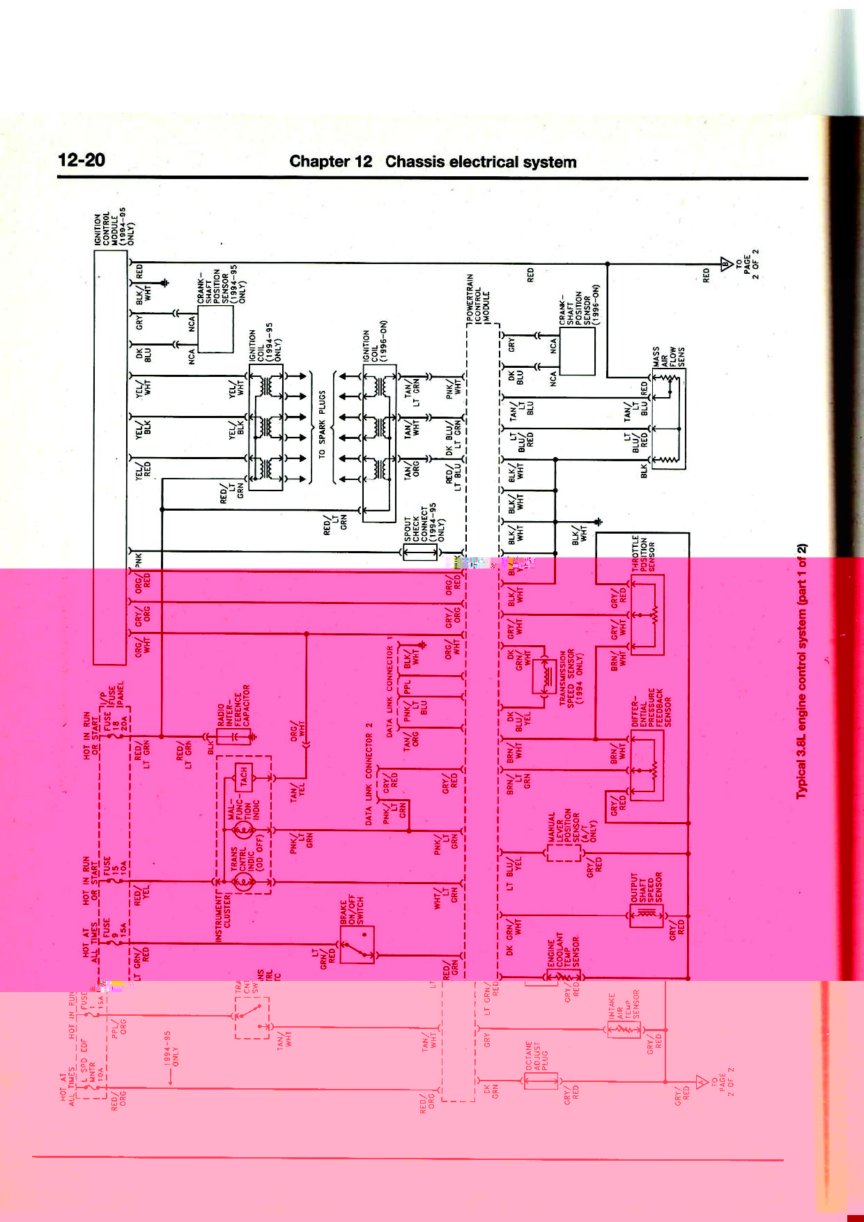

może ktoś pomoże zanim zacznę rozbierać potrzebuję znaleźć kabel do czujnika prędkości oraz kabel od impulsów z wtryskiwaczy (ewentualnie jak jest kabel od sygnału spalania) potrzebuje się w nie wpiąć aby sczytać dane z nich oraz kabel od zasilania po stacyjce
z góry dzięki za info

moze to pomoże

Dzięki za schematy
Jak może ktoś się w z tym spotkał to będę wdzięczny za info
