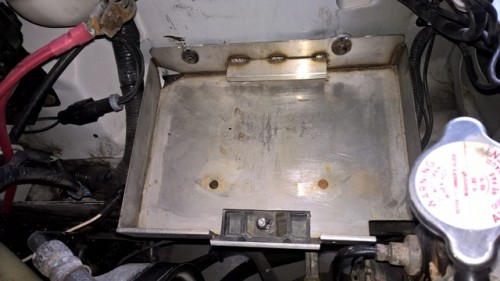

Ja u siebie zrobiłem z kwasówki trochę większy bo ten plastikowy oryginalny był za mały a ponadto trącił tandetą.

Właśnie ja tak zrobiłem jak pisze Smerf - zostawiłem klin a podstawę dorobiłem z blachy kwasowej, wymiary zdjąłem z tej plastikowej ale tylko szerokość i umiejscowienie otworów długość zrobiłem taką aby większy akumulator się mieścił. Nadmienię że parę złotych to kosztowało bo zapłaciłem chyba z 250 zł dla fachowca ale mustang obróci się w popiół a ta podstawa będzie na wieki. Zrobię fotkę i pokażę wam ale za parę dni bo wyjeżdżam na weekend niestety nie mustangiem.

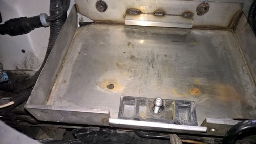

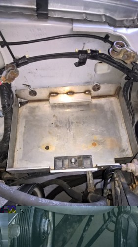

Miałem te fotki zrobić wcześniej ale nie bardzo było z czasem - tak to wygląda, może piękne nie jest ale napewno solidne i niezniszczalne.
