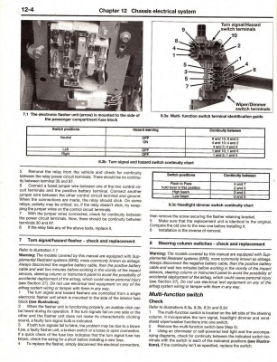

Ja bym sprawdził wszystkie żarówki, poruszał kabelkami w lampach, wymienił bezpiecznik od kierunkowskazów.
Jak nie pomoże to winny może być ten biały przekaźnik przy bezpiecznikach lub multi functional switcher (na stronie pisze jak sprawdzić czy jest OK)
Poniżej strona haynesa
strona z instrukcja co robić
