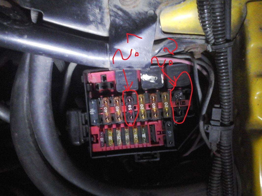

Od czasu kupna konia pada mi akumulator co jakieś 4 dni, na początku myślałem że walnięty akumulator ale w dniu dzisiejszym sprawdziłem pobór prądu który wynosi aż 7,8A.
Fatalna sprawa, ogólny pobór prądu w stanie spoczynku w nowych autach powinien być rzędu max 0,08A - 0,09A
Otóż odnalazłem winowajcę jest to bezpiecznik zaznaczony na fotce jako "1" - 50A - od czego on jest ???
Zaznaczyłem również kolejną sztukę tylko dlatego że ma rozwaloną obudowę i nie wiem jaki ma być ???
Dobrych ludzi proszę o pomoc w zdobyciu schematu bezpieczników i ewentualne określenie za co one odpowiadają :)

http://www.veryuseful.com/mustang/tech/ ... -Fuses.gif" onclick="window.open(this.href);return false;

Z opisu wynika że to "lampy zewnętrzne" czyli chodzi o reflektory przód ??
Co w nich może w stanie spoczynku pobierać aż ponad 7A prądu ??
co fakt to fakt nie mam standardowych lamp z tamtego okresu tylko ktoś zamontował lampy z ledami i oringami jak w bmw.
Czy te lampy mają w sobie jakieś procesory które mogą mieć taki wysoki pobór prądu ?? i to jeszcze podczas tego gdy nie świecą ??

Moim skromnym zdaniem, patrzałbym bardziej za jakims lekkim przebiciem do masy, może masz gdzieś minimalny styk z zerem i dlatego tyle prądu Ci zjada, w stanie spoczynku (czyli wyłączone) raczej nie powinny nic pobierać.
Edit: ...A zwłaszcza ledy.

sprawa rozwiązana, okazało się że pod tym bezpiecznikiem pracują również szyby elektryczne.
Co się okazało ktoś domontował moduł domykania szyb który robił zwarcie, teraz jest ok :)
