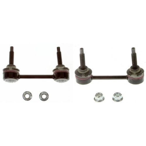

mam taki problem, a właściwie pytanie. Kupowałem przez internet za granicą elementy tylnego zawieszenia. Natknałęm się na coś takiego jak "łącznik stabilizatora tył" (zdjęcie w załączeniu). W specyfikacji sprzedażowaj było podane że pasuje do mojego modelu (3.8 V6 1994) więc go zakupiłem. Niestety, okazało się że będąc "pod autem" niestety nie ma takiego łącznika ale także nie ma nawet gdzie go zamontować. Czy ktoś może wie o co w tym wszystkim chodzi?

w rocznikach 94-04 a nawet starszych niema łączników stabilizatora w tylnim zawieszeniu ba stabilizator jest tylko w GT i jest bezpośrednio przykręcany do wahaczy, jedynie jest możliwe że te łączniki mogą być do wersji niezależnym zawieszeniem IRS z cobry
