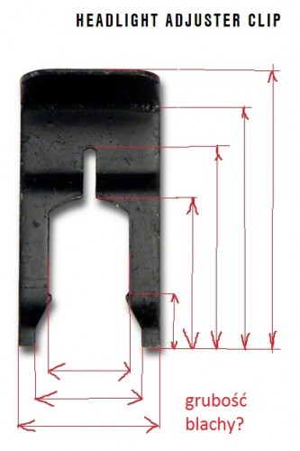

Ford Mustang GT 1996 rok - w aucie chciałem wyregulować przednie reflektory ponieważ świecą zupełnie w ziemię, w nocy nic nie widać.
Oglądając instrukcję regulacji zorientowałem się że nie ma ani jednej blaszki/klipsu/spinki zabezpieczającej reflektory.
W związku z tym mam wielką prośbę! Czy mógłby mi ktoś pomóc ze zmierzeniem tego elementu żebym mógł go dorobić?
Chodzi o wymiary podane w obrazku z załączniku. Będę bardzo wdzięczny!
Jakby ktoś jeszcze wstawił zdjęcie jak powinny być wyregulowane przednie reflektory żeby prawidłowo świeciły tj. poprawne ustawienie śrub i nakrętek też byłbym wdzięczny!
Ewentualnie jakieś rady. Reflektory mam seryjne.
Pozdrawiam!

Te długości nie są ważne, otwór jest na grubość śruby. Blaszke przekladasz pod jedną z nakrętek od regulacji reflektora i wszystko

Problem z blaszką reflektora po części zażegnany! Zupełnie przez przypadek znalazłem jedną w kieszeni drzwi kierowcy jak zablokowała się w szczelinie.
Drugiej niestety brakuje
Udało się ustawić poprawnie reflektory! Zupełnie inaczej teraz, można jeździć w zupełnych ciemnościach
Potrzebny jest do tego mały klucz 4 mm.
Reflektor od strony kierowcy ma wewnątrz blaszkę - foto.
Reflektor od strony pasażera jej nie posiada. Czy to znaczy że lampy są asymetryczne?
Niestety na żadnej z nich nie ma znaczka EU, UE czy E w kółeczku stąd moje pytanie.

Z tego co widzę to masz oryginalny relektor USA symetryczny szajs , a otwór na pozycyjną ktoś wydłubał --wywal te lampy szkoda stresu one świecą jak świeczki
