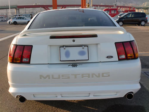

od kilku lat jeżdżę mustangiem z 99r. Przez kilka lat miałem to szczęście że pan diagnosta dawał mi pieczątkę w Dowód Rejestracyjny lecz od pewnego czasu już nie chce - przeszkodą czerwone kierunkowskazy z tyłu. Czy wiecie może gdzie mogę dostać takie światła z pomarańczowymi kierunkami?
z tego co sam się próbowałem dowiedzieć to chyba nikt czegoś takiego do tego modelu nie robił - ale mogę się mylić
Z góry wielkie dzięki za wszelkie pomysły :)

cześć !!oryginalne nieprzerabiane z oryginalnym pomarańczowym kierunkiem znajdziesz w Angli,ja kupowałem z e-bay z angli do mojego SN95,w moim avatorze jest moja lampa,przynajmniej nie paruje wszelkie wycinanie i wstawianie nie polecam wieczne kłopoty z wodą ----pozdr,,,

w czerwonych kloszach masz na dole wolne miejsce tam gdzie w cobrach jest pomaranczowe i mozesz tam wsadzic zolte diody, ja tak mam i dziala bez problemu...

Znalazłem lampy dla rocznika 96-98 w wersji export (tzn. pomarańczowe kierunki) Cena lamp przed wyprzedażą 1126$, czyli z przesyłkami podatkami komplecik byłby w okazyjnej cenie 4000zł :przestraszony: po obniżce zaledwie 450$ :zdziwko:

No bardzo szkoda, według mnie traci się trochę klimat. Ja jeździłem 5 lat, a poprzedni właściciel w Polsce jakieś 7lat- czyli 12lat polskim strużą prawa zajęło namierzenie tych kierunków. Ale w końcu w tamtym roku namierzyli :zalamany: i to jeszcze w mieście gdzie mieszkam, więc musiałem niestety przerobić.
Prawą tylną kupiłem z wersji ang. więc nie było problemu, ale lewą musiałem ciąć :zalamany: ( jedyny plus, że teraz na lampie jest znaczek E).
Te z linku są oryginalnymi ford-owskimi, widać są poszukiwane( niektórym amerykanom to się podoba, wyprodukowali ich niewiele) bo ceny sami widzicie, że kosmos.
Osobiście, moja sugestia jest taka jak już przerabiać, to tak żeby faktycznie było coś widać. Czyli jak jest szansa to wkładać oryginalne lampy z wersji exportowej, jak nie to umieszczać kierunek w miejscu gdzie klosz jest biały, na końcu cięcie - wkładanie choćby nie wiem jakich żarówek pod czerwone klosze tak naprawdę gówno daje i poprawia chyba tylko samopoczucie. Dla s197 lampy z wersji angielskiej nie są problemem, niestety dla SN95 to już trudniejsza sprawa.
