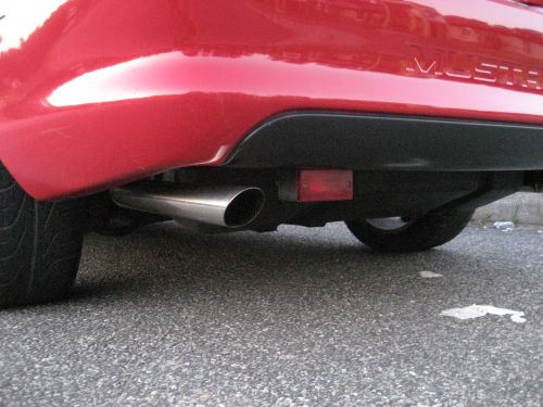

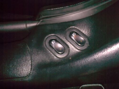

ja mam przez przekażnik ,jest on z tylu przy lampie ale w bagażniku ,a sterowanie przekażnika mam wzięte z podswietlenia wyłącznika przeciwmgielnych przednich i tam koło tego wyłącznika mam zabudowany identyczny ,,a ten element na monety wywaliłem jest też podświetlany --super -malina :D lampę można kupić prostokąt ale mniejszy do przyczepek :D

często jeździsz we mgle? ja wywaliłem to światło, jak zakładałem dyfuzor pod zderzakiem, bo w sumie nigdy nie maiłem okazji na drodze je włączyć.
Tak je miałem zamontowane.

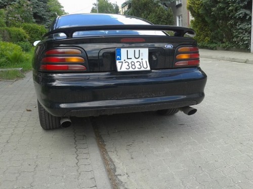

stang232 i smerf - fajnie macie to zainstalowane, ja mam pod zderzakiem dokładkę z dyfuzorem. Wydechy są zabudowane i dolna krawędź zderzaka jest poniżej poziomu rur.

a ja mam w lampie :D

cornholio01 pisze:a ja mam w lampie :D
:D Twoje lampy nawet nie leżały obok oryginalnych - fajna przerobka, najlepsza jaką widziałem.

Post autor: cornholio01 » 2015-03-25, 22:23
ciekawe -z drugiej strony mało mnie to obchodzi,niemusiałem dokładać,żadnych światełek,tylko,że jak zmieniałem żarówki to niewidze,żadnego klejenia ani kombinowania w moich lampach ;),przeciwmgielne na przycisk - wtedy świeci dodatkowy pasek i nikt sie nie czepia,a skąd reszta niewiem takie były i mam spokój,samochód do polski trafił z Kanady - może tam jest inaczej?,aż tak sie tym nie interesowałem

cornholio01 nie czepiam się, podoba mi się taka modyfikacja.
Eksportowe fabryczne światła mają najniższy pasek, pomarańczowy, na zewnątrz od wstecznych i w środkowym pasku wtopione odblaskowe. To one bardziej wyglądają na przeróbkę niż twoje, gdzie powierzchnia kierunków jest duża - ktoś to nieźle wykonał, może jakaś mała fabryczka.

Post autor: cornholio01 » 2015-03-25, 22:57
spoko spoko,ja sie też nie czepiam - jestam z nich zadowolony :D,sae.................. i znaczek forda też mają ;)
