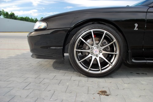

Ja miałem felgi już kupione, więc dokupiłem dystanse, w których mam teraz już szpilki 12x1,5x33 (dystanse ze szpilkami)
dzięki czemu od reki w Polsce dokupiłem fajne nakrętki SD Nutz Alu 12x1.5x33 stożek 19mm srebrne.
zresztą wg mnie bez dystansów to koła w IV generacji bardzo giną w nadkolach, na chyba że założysz na tyle felgę 10 lub 11", no ale na takie felgi to trzeba założyć oponkę 275-305mm a to jest za szeroko na nasze piękne drogi.
