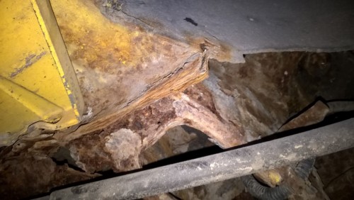

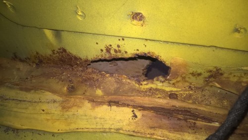

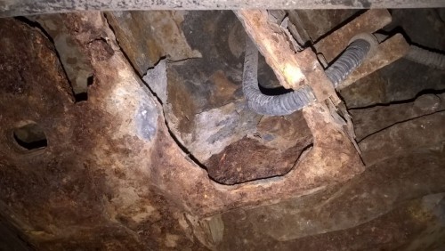

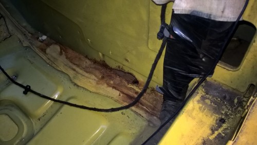

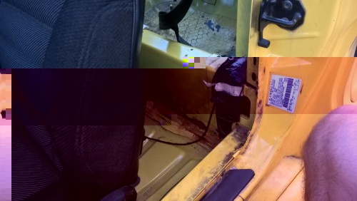

dziś zrobię i pokaże, ktoś już robił auto i to dosyć ładnie było zrobione ale ostatnie 4 lata spędził pod gołym niebem i zrobił może z max 5-6 tyś km a w ostatnich 2 latach niecałe 1000KM.
Cała podłoga od pleców kierowcy w tył jest zgnita.
tylne natkola były robione + płyta bagażnika i to nawet dobrze się rzyma, ale progi i podoga niemal w całości do wymiany :(

A czemu potrzebna przekładka to chyba widzać na fotkach :) - no chyba że uda się to uratować, ale jednak w to wątpię ;(

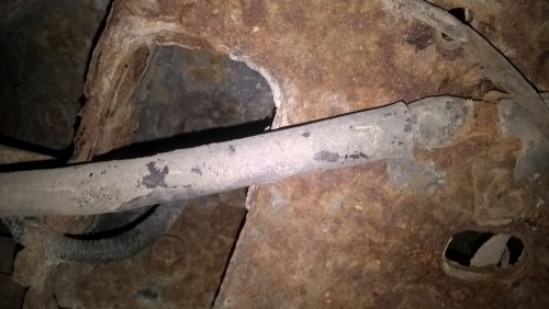

No rzeczywiście niewesoło :| Ale jak już rozbierasz, masz dobry kompresor i dużo czasu to wypiaskowałbym całą budę, Dopiero wtedy ocenił zniszczenia rzeczywiste zniszczenia. Sama logistyka z zarejestrowaniem samochodu z nową budą to 500zł, a gdzie lakier, cena zakupu i transport :). Za końcówkę z materiałem zmieścisz się w około 300zł. Najwyżej stracisz trochę czasu i 300 zł ale mimo, że to tak strasznie wygląda wydaje mi się, że wprawiony blacharz sobie spokojnie poradzi. Najgorsze IMO mogą być profile zamknięte bo te lubią szybko się utleniać, a nie zabezpieczysz tego tak łatwo.
PS. Ostatnie zdjęcie to próg? Mój prawy wygląda identycznie bo ktoś zrobił z niego osłonę na przewody LPG... Autentycznie jest zbity młotem w rulon....

tak, ostatnia fotka to próg, dokładnie lewy tył
