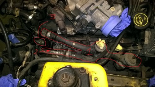

1- cały ten układ wywalamy - na prawo tego układu idzie rurka gumowa do tej smog pompy
2- to ta rurka co idzie do tłumików środkowych
3- a co z tym ??? to idzie chyba do bloku silnika albo do głowić (już nie pamiętam) (zapomniałem zrobić fotkę na wyciągniętym silniku)
Teraz tak, układ węży oznaczony jako 1 ma dwa zawory regulowane podciśnieniem a rurki podciśnienia sa połączone z elektro zaworami będącymi pod prawym błotnikiem - co teraz z tym robić??

Nie zwiększy się. To rozwiązanie jest tak prymitywne, że w praktyce nic nie daje. Powstało w czasach kiedy koncerny montowały różne pierdoły bo takie były wymogi bez faktycznej potrzeby i pozytywnych skutków. Jak martwisz się o normy to zostaw EGR, wywal katalizatory, sprzedaj na złomie i załóż nowe
1. Mozesz zwyczajnie "ominąć" układ zakładając krótszy pasek.
2 i 3. Jak wywalasz całość to musisz albo zatkać rurkę do wydechu albo ją wywalić i zaślepić układ przy tłumikach. Ja ja musiałem pociąć na 3 kawałki żeby wyciągnąć mimo ściągniętych głowic
Niestety miałem wyrobione śruby od wydechu i nie mogłem go wtedy ściągnąć. Jest jeszcze druga rurka która jest podłączona do głowic. Możesz spróbować wkręcić tam śrubę z gwintem calowym. Jak coś to mam też "thermactor plugs", takie śruby z gwintem w środku ale raczej nie odwalisz jak ja i nie zamienisz głowic miejscami
Na koniec pod prawym nadkolem masz jeszcze układ podciśnienia. Po wywaleniu pompy smogu i tak będzie Ci waliło błędami więc możesz go "uprościć" albo zwyczajnie zostawić. Układ nie jest krytyczny do sterowania zapłonem i dawkowaniem paliwa więc nie wpływa na działanie silnika.

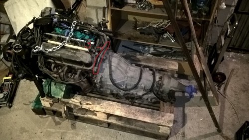

no właśnie, byłem przed chwilą w garażu zobaczyć gdzie idzie te rurka z nr 3 z mojej fotki, okazuje się że idzie do głowić więc trzeba zastosować to https://lmr.com/item/LRS-6086AK/1979-95 ... or-50L-58L" onclick="window.open(this.href);return false; z tego co się domyślam i pewnie o tych śrubach mówisz
dorzucam jeszcze fotkę od tyłu silnika gdzie 3-ka oznaczyłem to samo co na wcześniejszym zdjęciu

Mam dwie na sprzedaż ale wysłalbym dopiero 1 marca

Ja wywaliłem i pompę smogu i cały EGR, czy dobrze zrobiłem to nie wiem ale samochód jeździ. Thermactor plugs są zbędne, wystarczą śruby z gwintem calowym "śruba UNC 5/8 x 1 1/2 DIN 933 A2" które kupiłem tu: https://www.art-nierdzewne.pl/933-unc-c ... &results=1" onclick="window.open(this.href);return false;
