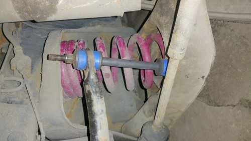

Witam ponownie,
W końcu udało się zmienić sprężyny. Nie byłem jeszcze na geometrii, prosto jeździ, nie znosi go, ale łącznik stabilizatora jest nienaturalnie wygięty. Jak wyglądają te talerzyki o których mówisz i czy to zniweluje takie osadzenie łącznika? Zdjęcie jak to wygląda:

https://lmr.com/item/JM-24213/1994-04-M ... ber-Plates" onclick="window.open(this.href);return false;
To do regulacji kątów.
Takie położenie stabilizatora jest normalne. Zwyczajnie siadł niżej i przekręciło stabilizatorem

Re: Obniżenie zawieszenia
Aa, czyli camber plates, myślałem że pisząc talerzyki miałeś na myśli coś jeszcze innego o podobnym działaniu
Jeśli to normalne to w porządku, bo na logikę brałem że skoro tak to wygląda to jedna strona raz, dwa się wydusi i będzie do wymiany (pewnie i tak będzie dużo szybciej, ale żeby chociaż
trochę pojeździło
