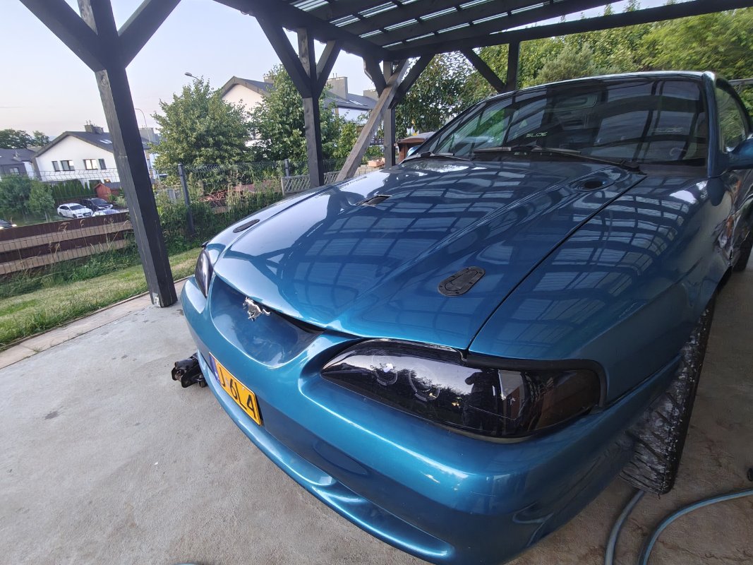

-Masce zdarzył się wypadek i jest dziura :wstyd:

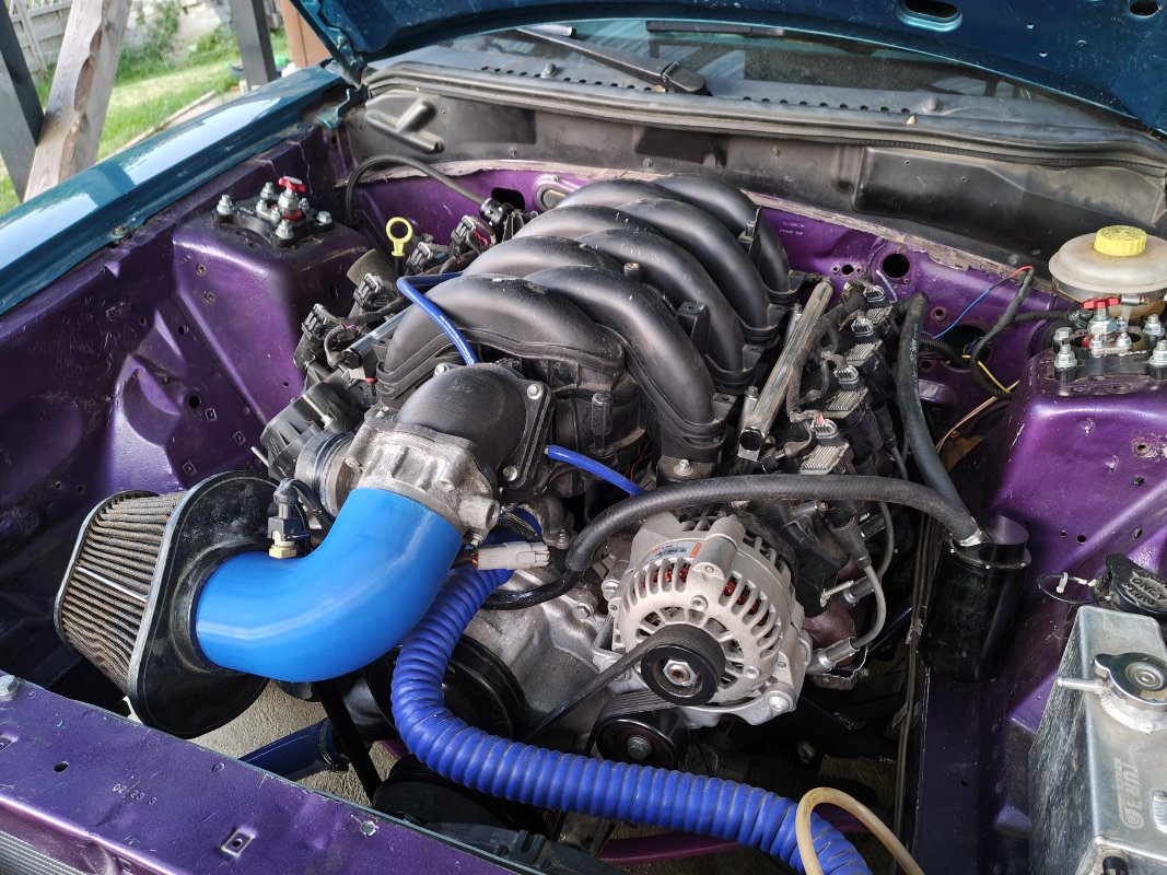

Rezor
Posty: 1633
Model: SN95 GT
Re: sn95 GT Godzilla - mustang z popiołów
Post autor: Rezor » 2026-07-07, 17:11
Swap ukończony, samochód jeździ, nie gaśnie, skręca, trzyma się drogi (względnie :wstyd: )
Chyba większą frajdę jednak mam z faktu, że moim projektem postanowił podzielić się sam Brian Wolfe. Przed emeryturą dyrektor generalny w FoMoCo w dziale rozwoju silników. Współociec rodziny modular (w tym coyote), a przedewszystkim osoba która podjeła decyzję, że nowy silnik forda będzie powrotem OHV czym przypieczętował powstanie silników Godzilla :padam:
https://www.facebook.com/brian.wolfe.14 ... VuVKh5YsQl

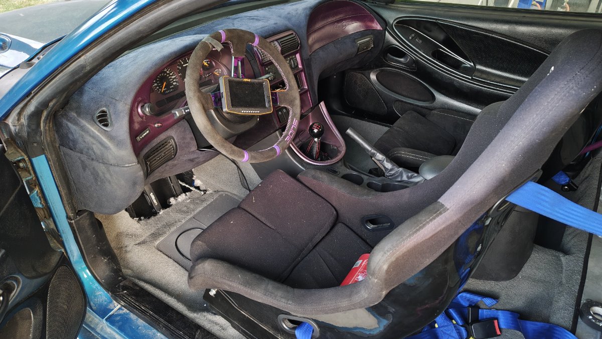

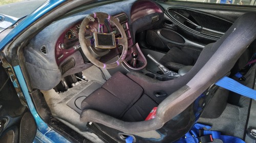

Oczywiście po pierwszych kilometrach standardowo czuć przestrzeń do poprawy :oczami: W tej chwili ogarniam dolot, trzeba jeszcze coś zrobić z pozycją za kierownicą bo jednak pedalbox wymusza odsunięcie fotela co powoduje, że wbicie 1ki,3ki i 5ki jest dość problematyczne, druga opcja to siedzenie z podkulonymi nogami :wstyd:
