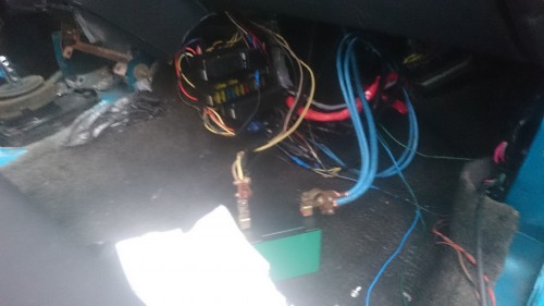

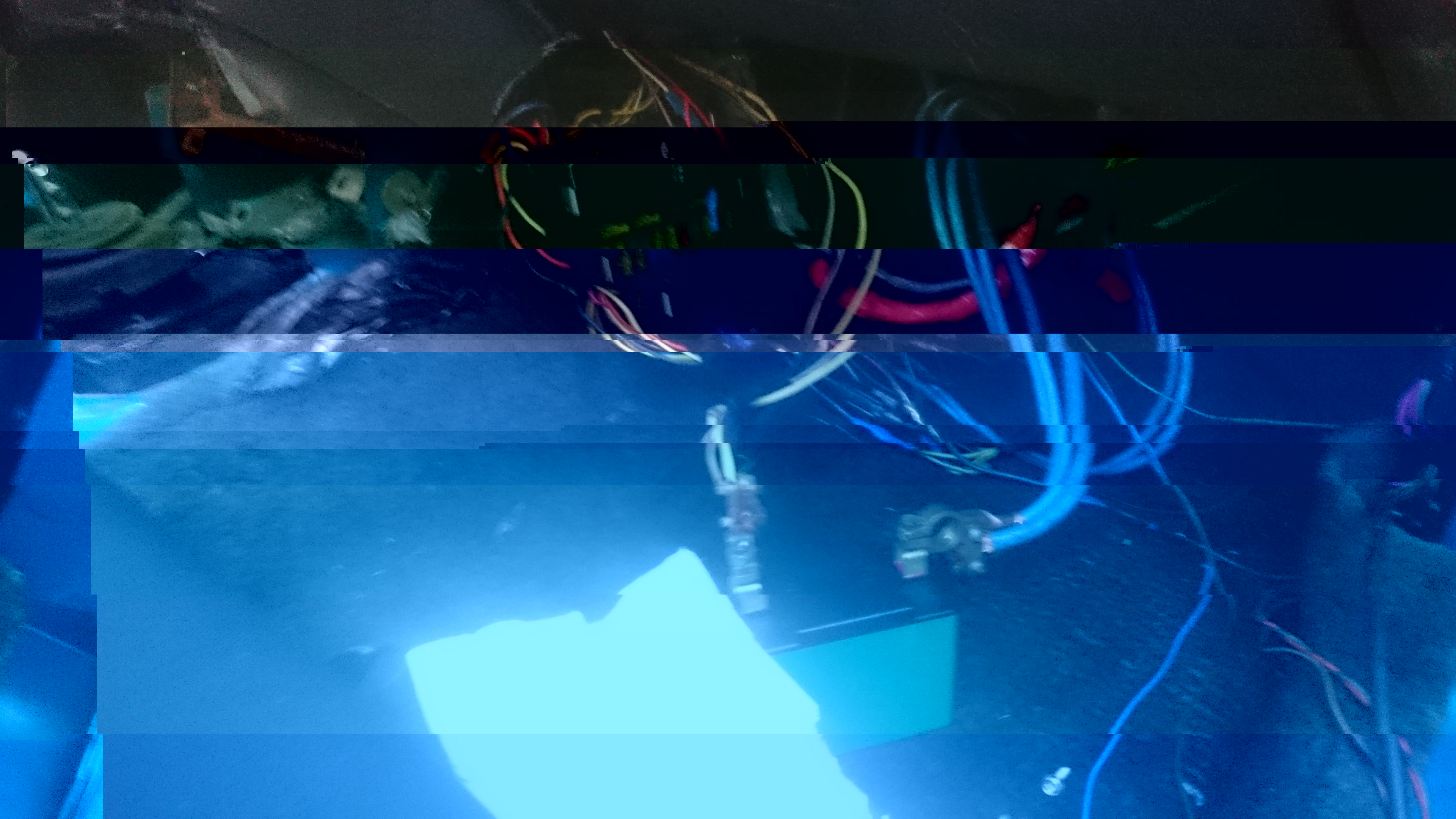

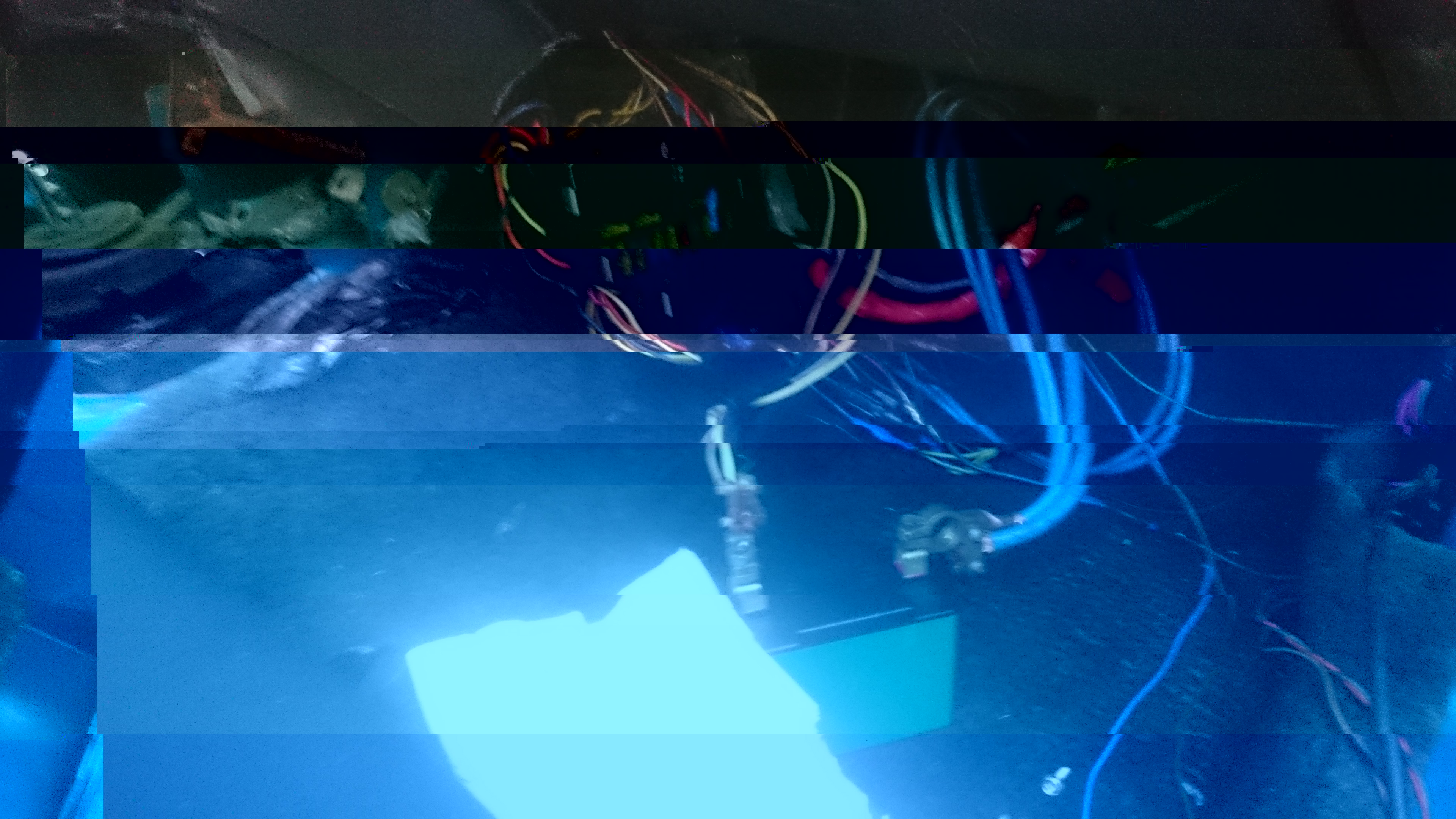

Odpalił po pół roku
Na takim aku
Na takim aku

Daj mi ten akumulator i wsadzę go do motocykla.
Tam będzie lepiej pasować

Tutaj też idealnie pasuje
Odpalałem na nim nawet swojego 300C
Jako aku do samochodów używanych codziennie sprawdza się idealnie. Jak samochód miałby stać z tydzień albo dłużej to odpada ze względu na małą pojemność (12Ah). Co prawda w porównaniu ze "zwykłymi" akumulatorami kwasowymi i żelowymi odpowiada to ok 20Ah ponieważ ogniwa są odporne na głębokie rozładowanie.
No ale główny plus: 700g!!
