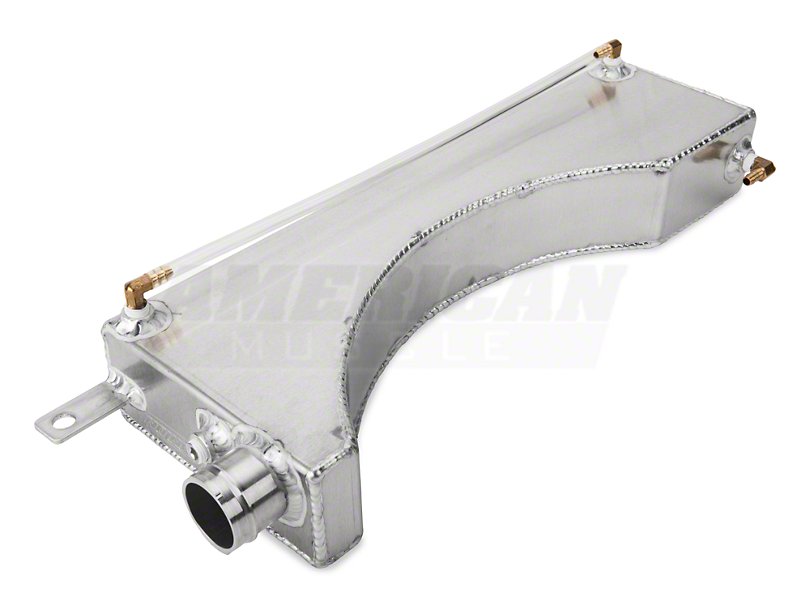

Czas zalać konika chłodziwem. Takie pytanie na szybko bo całość psują trochę plastikowe zbiorniczki: wyrównawczy i spryskiwaczy. Czy coś takiego się sprawdzi w mustangu?
http://allegro.pl/zbiorniczek-zbiornik- ... 77688.html" onclick="window.open(this.href);return false;
Posty: 2141
Re: sn95 GT - mustang z popiołów
Post autor: stang232 » 2016-01-01, 17:44
do spryskiwaczy to nie ma problemu sprawdzi sie. (jakbyś wywalał zbiorniczek to zostaw mi korek bo mechanik zgubił mój :zly: )
Gorzej z wyrównawczym chyba, bo 5.0 ma czujnik niskiego poziomu płynu w zbiorniczku wyrównawczym + pojemność zbiornika plus poziom normal powinien być taki sam jak obliczyli inżynierowie forda, powinieneś jeszcze wtedy dołożyć dwa króćce na rurkę kontrolująca poziom płynu. Aby nie powtórzyć przegrzania
