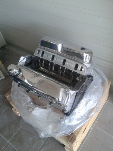

W końcu jest dziś rano przyszedł nówka silnik Blueprinta 347 stroker, 415 koni, ale chyba nie zdołamy go złożyć na zlot

Kozak
Rozumiem ze wstawiasz tarcze, wspomaganie itp. Jakos trzeba takiego diabła zatrzymać...
